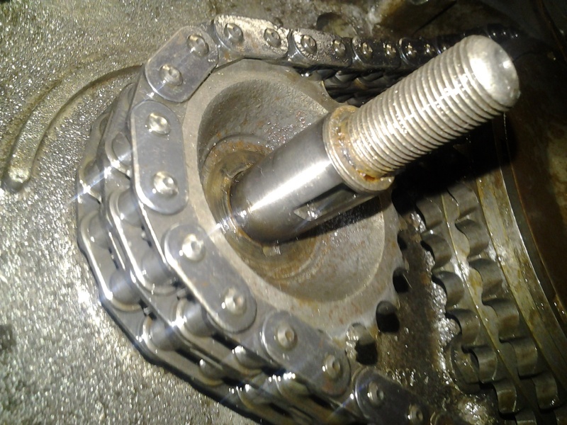

Excellent tu veux dire ! Faut il retirer la chaîne ou ça doit venir comme ça , parce que j'y ai bien pensé hier soir , mais je n'ai pas voulu tirer comme une brute dessus ...

La douille dont je parle est indépendante du pignon, normalement elle vient facilement sans toucher à la transmission primaire.
Si nos deux amis ont raison et que le moyeu claveté a tourné par rapport au reste, c'est sur que ça ne marche plus.
Et changer de clavetage le cas échéant ne résoudra pas nécessairement le problème.
Un contrôle de l'alignement aimants, avec la paire de bobines qui génère le courant primaire (celles des fils noir-blanc) anviron 20° avant le point mort haut sera nécessaire.

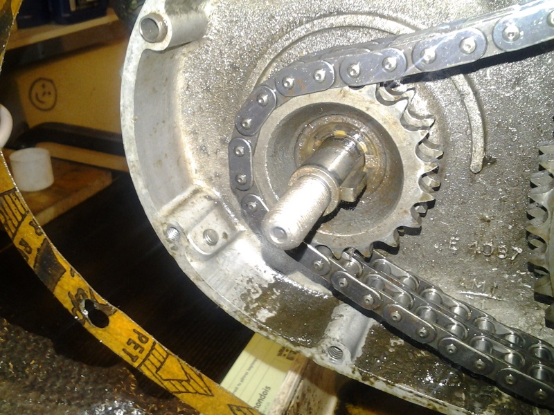

La suite ... En point mort haut je suis bien avec une clavette à 3h00 ... :cry:
Et il y a bien une rainure à 7h00 ....
Donc je pense que l'on peut écarter le problème de rotor , non ? .... :mrgreen:

Cet aprèm , remontage en règle et réglage des vis platinée ... Et ça fait des étincelles !... :D
Je n'ai pas réussi pour autant à la démarrer mais je suis content !... Je progresse !... :mrgreen:

Mais de ce que j'ai cru piger l'allumage est déclenché par la sinusoïde du courant dans le bobinage de l'alternateur.
Pas de souci ça marche, les tondeuse et autres tronçonneuses marchent effectivement comme ça mais les aimants du rotor sont calé en conséquence à la fabrication.
Et sur la Cub tu ne peux pas régler ça.
Donc avec le caramel de HLM tu as de l'étincelle, puisque tu ne te soucies plus des vis, mais pas de démarrage car ce n'est pas quand il faut.
Je pense que Gigi a raison ton rotor a tourné sur le moyeu qui possède la rainure de clavetage, et il faut le changer.
