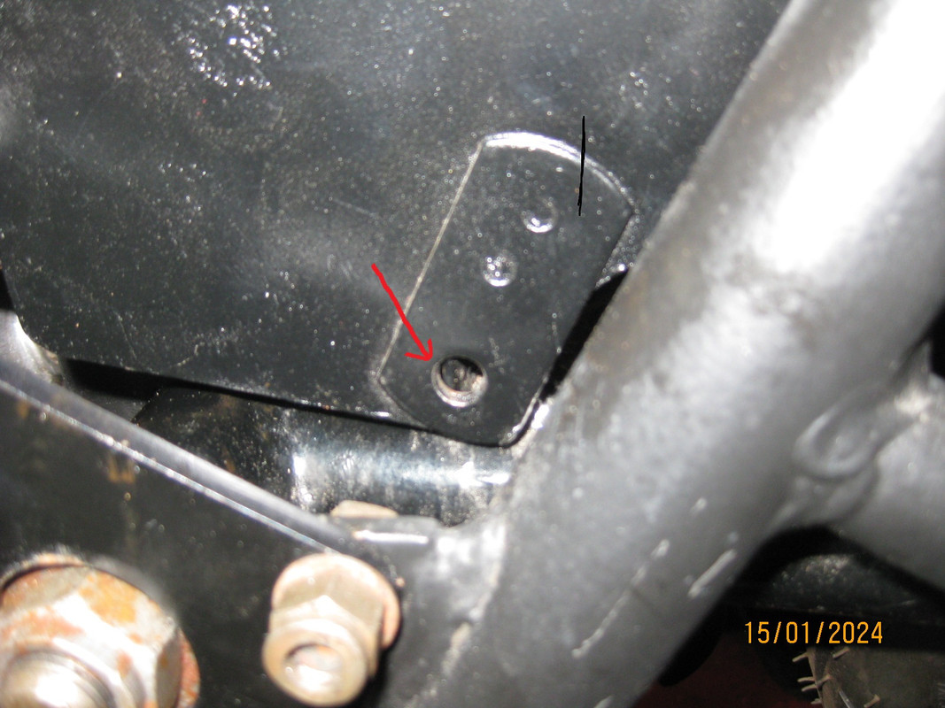

- 1 la protection chaîne donc fixation arrière sur l'écrou inférieure de l'amortisseur arrière, mais devant l'orifice correspond avec cette ferrure sur le bras oscillant, et avec quelle fixation boulon / écrou :?:

Hello désolé faute d'attention pour le protège chaîne se fixe sur la ferrure bras oscillant avec boulon traversant. Pour Shadock sorry je comprends pô le dialecte nantais. :roll:
