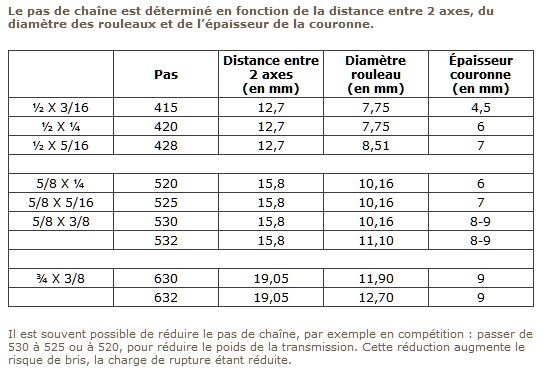

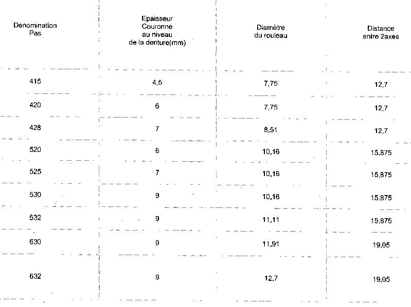

donc je regarde pour tout changer, pour la couronne il y a cependant quelque chose que je ne sais pas, chez RGM nous avons le choix entre deux couronne: 5/8 X 1/4 et 5/8 X 3/8 par contre chez Andover pas de choix pour une commando de 1971
comment savoir laquelle prendre ?

Sur le site RGM c'est expliqué : le standard c'est le 5/8 ( pas de la chaine )x 3/8 ( largeur du maillon) dite aussi 530 , il vend aussi en largeur 1/4 pour ceux qui veulent monter une chaine étroite ( par ex chaine à joints toriques) dite aussi 520 mais il faut aussi monter le pignon de sdb de la même taille.

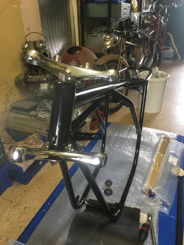

Bon, après un temps d'absence pour réunir toutes les pièces et finir de démonter ce qui le devait et m'occuper des autre projets de restauration du moment
... je débute le remontage de la commando!
Petit état des lieux :
- Le châssis et les différentes pièces sont revenu de la peinture (époxy noir)
- j'ai reçu toutes mes commandes Andover et RGM

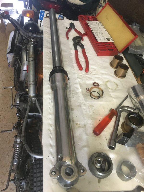

- Les fourches sont déjà remontées à neuf (changement de toutes les bagues, joints ainsi que les tubes)
- La boîte est entièrement démontée, j'ai décidé de tout changer pour être tranquille (changement de toutes les bagues bronze, roulements et montage de deux roulements à rouleaux sur les arbres primaire et secondaire côté pignon de sortie de boîte)
- Les roulements de la colonne de direction ont été changer et les tés de suspension sont déjà remontés.
-Nettoyage du réservoir d'huile fait (et il en avait bien besoin).
-J'ai suivi vos conseille et j'ai changé la couronne arrière avec toutes les pièces qui composent le moyeu arrière.
J'ai fait le choix de ne pas ouvrir le moteur car il tournait très bien avant le démontage, j'ai seulement vérifié la pompe à huile, changer les joints et changer les joint spy du carter d'allumage. J'ai nettoyé le moteur et je vais repeindre les cylindres en noir car la peinture s'en va à quelques endroits.
Quelques photos du début du remontage.

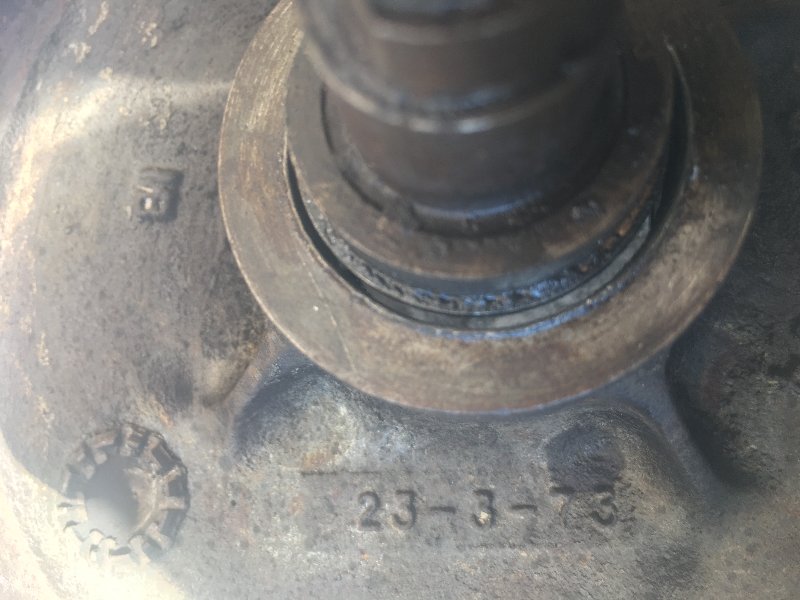

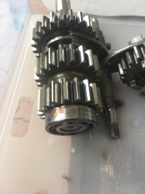

Lors du démontage de la boîte, le roulement de l'arbre intermédiaire est resté sur l'arbre et non dans le carter, il y avait pourtant des restes de scelle roulement dans le logement du roulement sur le carter et sur le roulement, j’espère que mon carter n'a pas de défaut car normalement il n'y a pas besoin de scelle roulement pour celui-ci, si je ne me trompe pas ?

Le roulement du layshaft qui est sorti malgré le scellroulement, soit produit posé sans dégraissage (mais certains acceptent ça)
soit logement ayant subi un bris de roulement dont la cage a battu.
Il faudra bien nettoyer toute trace de la colle et vérifier comment ton roulement neuf se comporte... Parce que s'il rentre à la course, c'est pas bon.

Non normalement pas de scelle - roulement.

Je vais vérifier le carter demain, j’espère qu'il n'a rien ...

Le cadre a été vérifié (marbre) avant peinture ?
