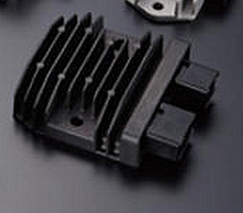

Redresseur régulateur MosFet
yvan d
- Messages : 791
- Localisation : 71 macon
Re: Redresseur régulateur MosFet
Je n'en trouvais pas sur le bon coin alors J'en ai acheté un neuf sur internet pas très cher . sur la photo de l'annonce il y avait marqué la référence FH et quand je l'ai reçu plus rien
J'ai bien peur que ce soit un faux .
bien qu il fonctionne
- Messages : 18111
Rien que le prix déjà on sait que c'est une copie,une contre façon (Jean-Pierre si tu me lit
), après perso je demanderais conseil à MichelM avant d'acheter.

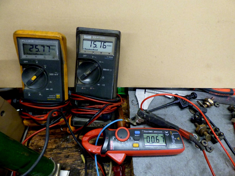

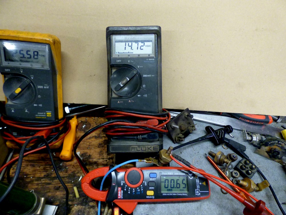

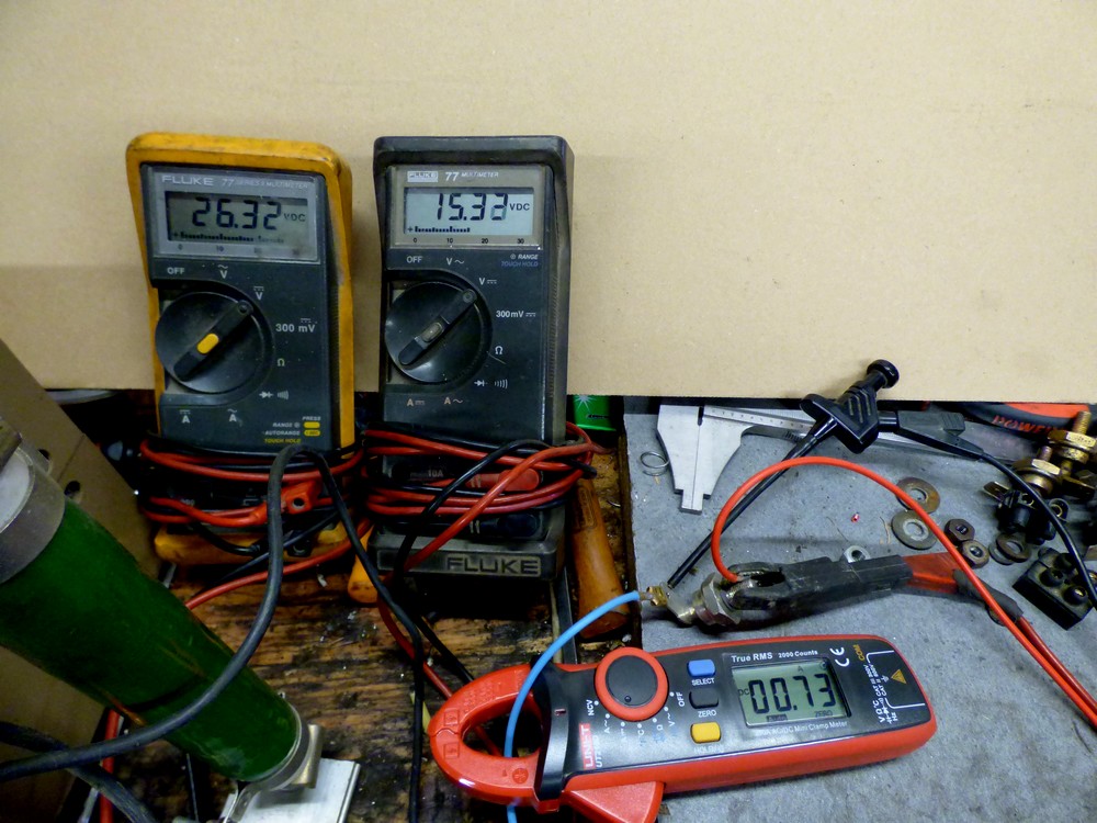

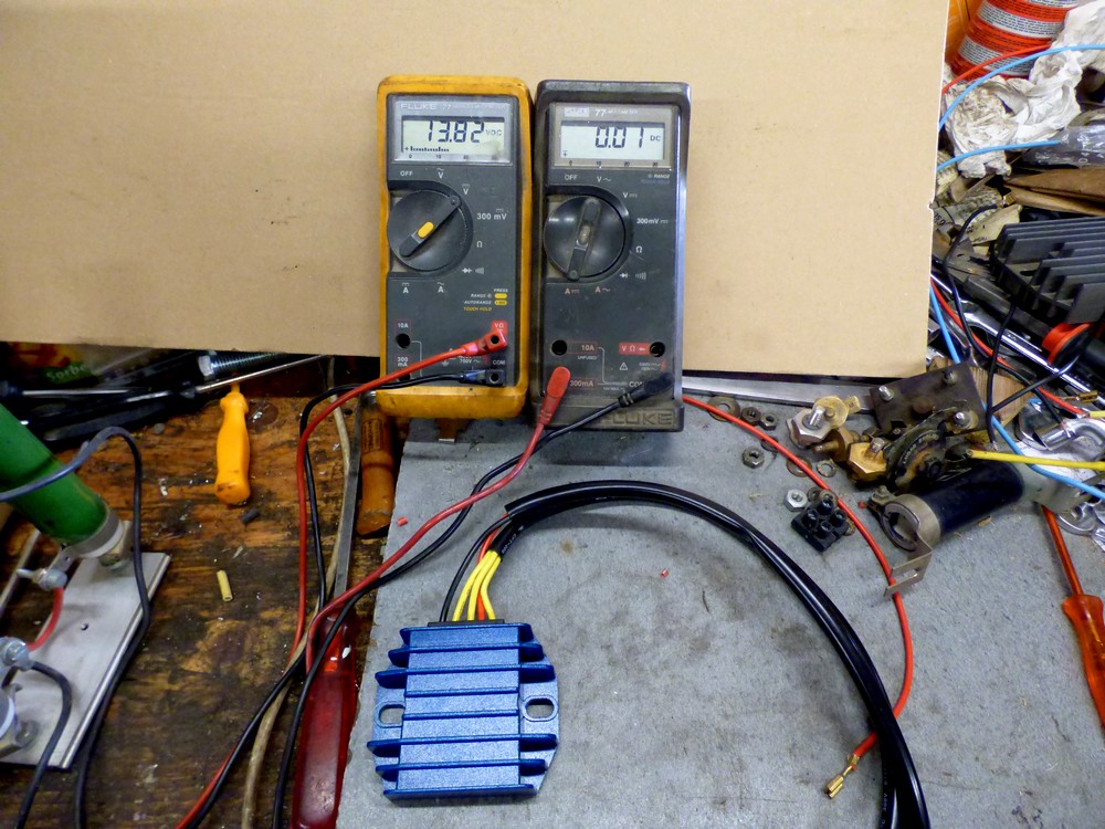

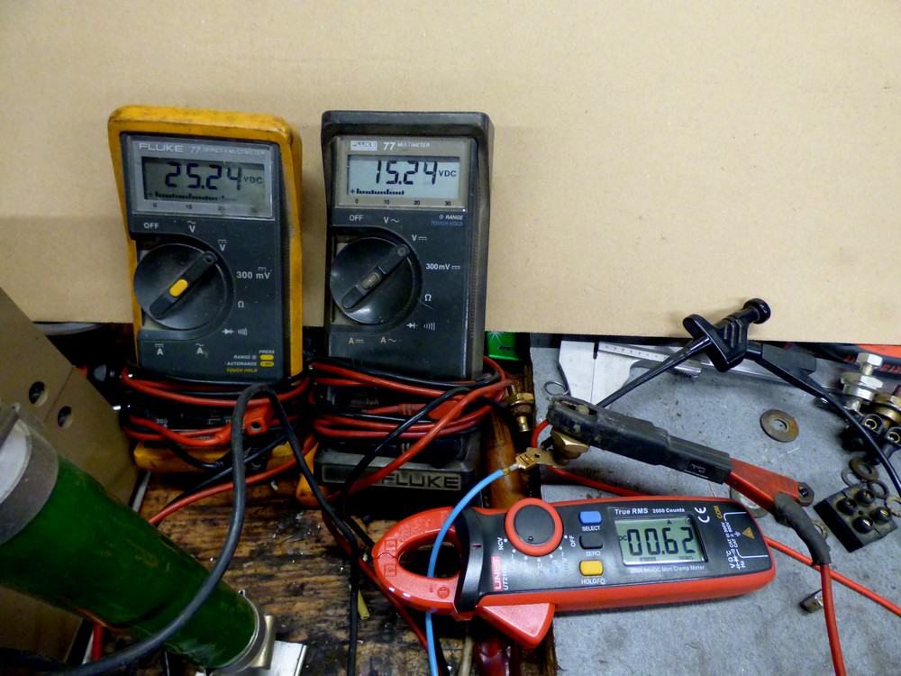

Je fais un montage tension continue qui monte à environ 25 V, avec la résistance en série pour limiter le courant qui passe dans la Zener, donc qui crée une chute de tension.
Je mesure le courant qui passe dans la Zener (environ 0,7 A) et la tension à ses bornes, qui devrait se situer vers 14,5 V.
Certaines sont plutôt bonnes environ 14,5 V, je m'attendais à pire, mais d'autres dont la neuve sont des tueuses de batteries
Amateur de batterie Lithium et même d'autres AGM passer votre chemin.
Plus de 15 V et ça monte avec la température, au départ elles sont à 10°C et ça monte à environ 30°C si je les laisse chauffer, il n'y pas pas de radiateur ou platine pour les refroidir.
Alors j'imagine l'été ce que ça peut donner.
Surtout que la tension devrait baisser quand il fait chaud pour bien s'adapter aux batteries, et là c'est le contraire.
Parfaite ! Mais elle est froide 10°C
La même mais un peu réchauffée, ça commence à ne pas aller dans le bon sens.
La neuve Lucas, à froid on dépasse déjà les 15 V
La neuve Lucas, un peu plus chaude ça ne s'arrange pas !
Une un peu faible à froid, mais très correcte.
Une autre tueuse de batterie !
Conclusion (à mon avis) : ne pas garder les diodes Zener, on trouve bien mieux aujourd'hui avec les RR "modernes", vous serez plus tranquille au moins pour ça.

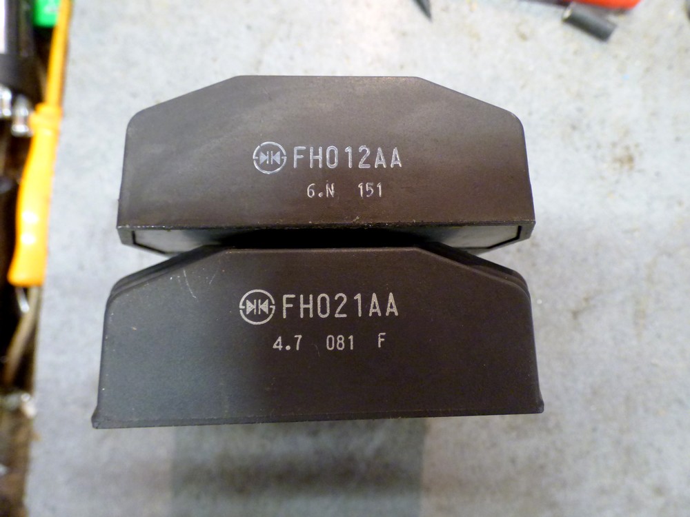

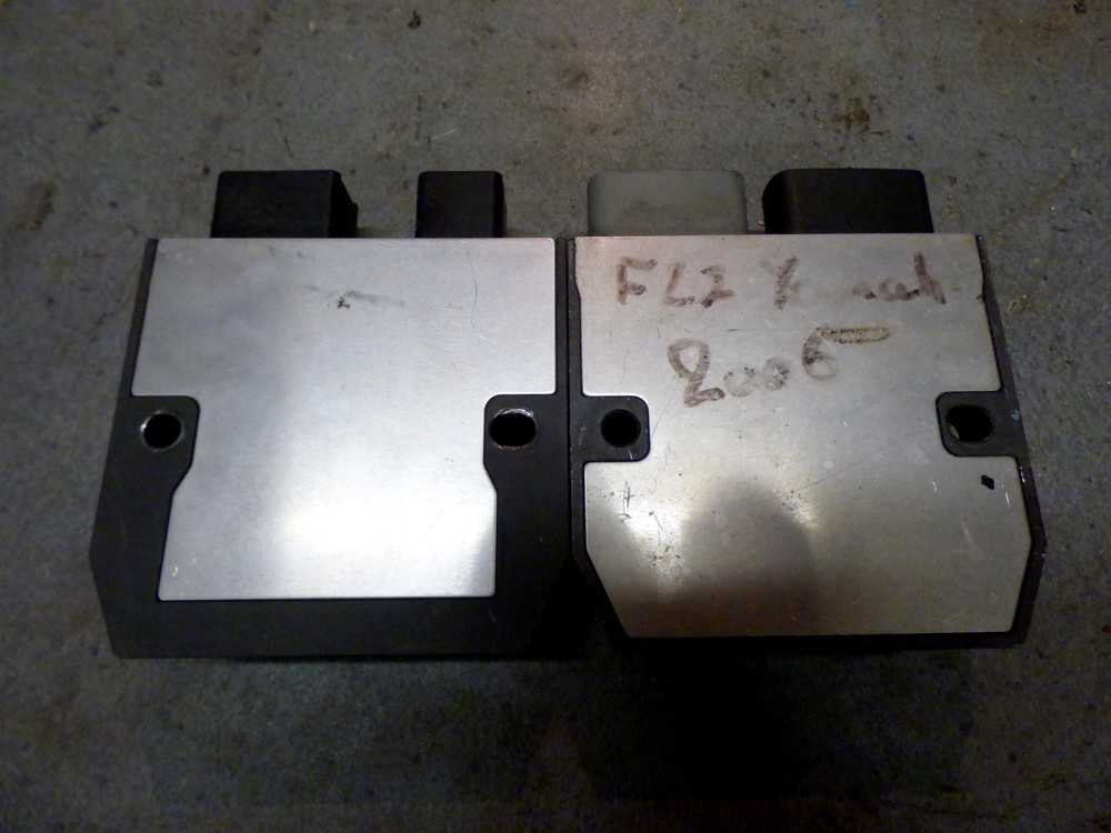

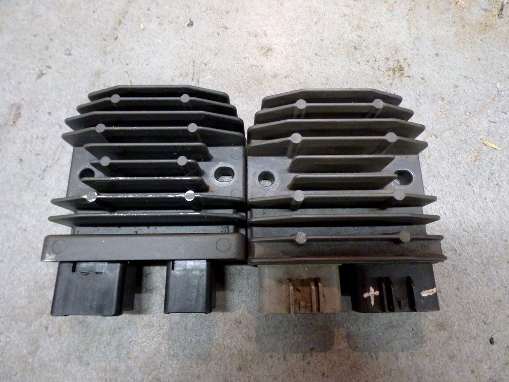

Il existe bien mieux aujourd'hui, les plus récents RR Shindengen sont du type série et plus shunt, au lieu de court-circuiter l’alternateur pour limiter la tension, ils coupent l'alimentation.
Ça évite de faire chauffer l'alternateur, accessoirement ça ne freine plus le moteur (mais 180 W c'est peu).
Il faut quand même que l'isolant de l'alternateur et des fils, tienne bien, il va monter en tension, sur la T140 ça peut monter à 100 V et plus.
J'en avais essayé un de première génération (je pense un SH775 de quad Polaris) et il régulait un peu haut en tension je l'ai remplacé par un FH sur la T140, les modèles plus récents (bien plus chers que les FH et encore rares en occasion) semblent bien réguler.
Ce sont les SH 847 ils seraient capables de passer 50 A !
Ce qui est gênant pour moi c'est le fait de les avoir appeler SH comme les anciens RR de la marque, alors qu'ils n'ont rien à voir en technologie.

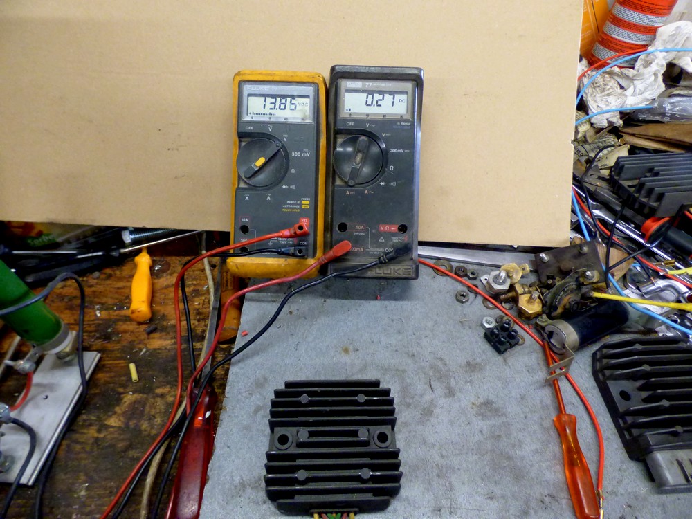

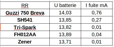

- Messages : 2520
On va dire qu'avec les Zener il vaut mieux tomber sur la bonne qui régule à 14,5 V que celle qui est à 15 V et plus.
Ça va fonctionner bien sûr, mais avec plus de 15 V la batterie va perdre son eau, sur les anciennes batteries avec des bouchons on peut en remettre, sur une AGM non, sur une Lithium c'est un aller direct vers la poubelle.

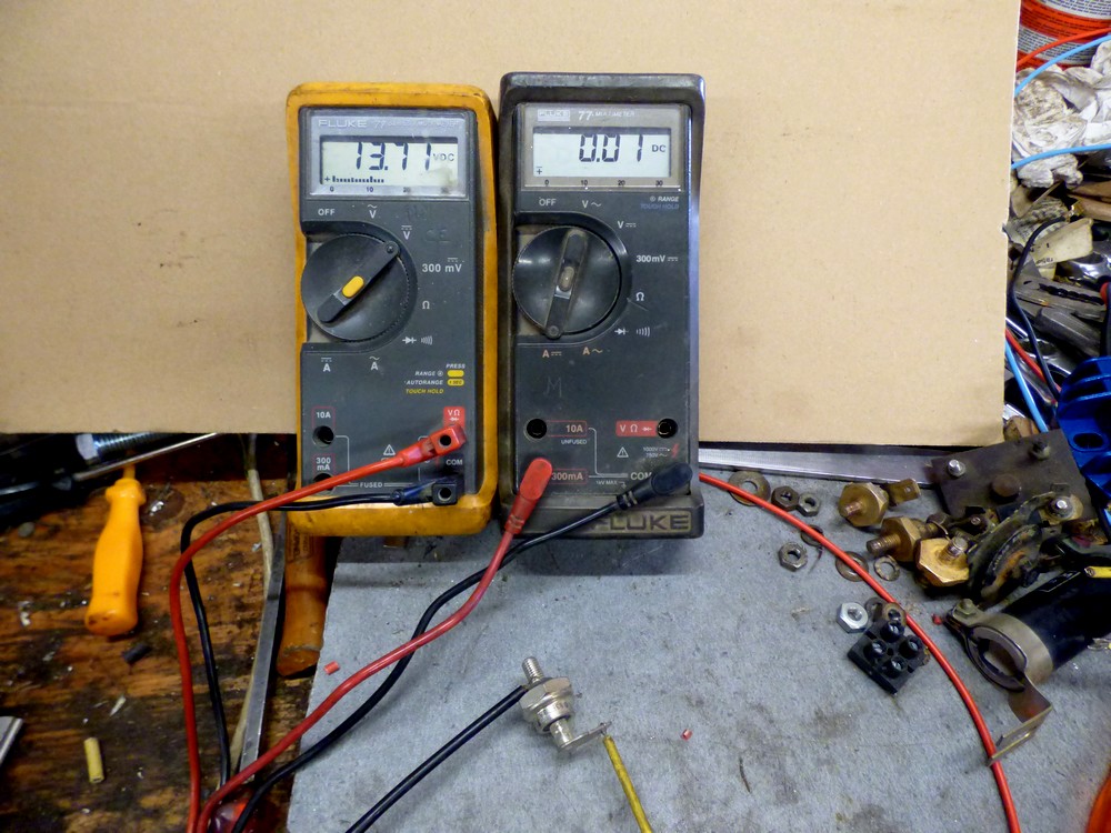

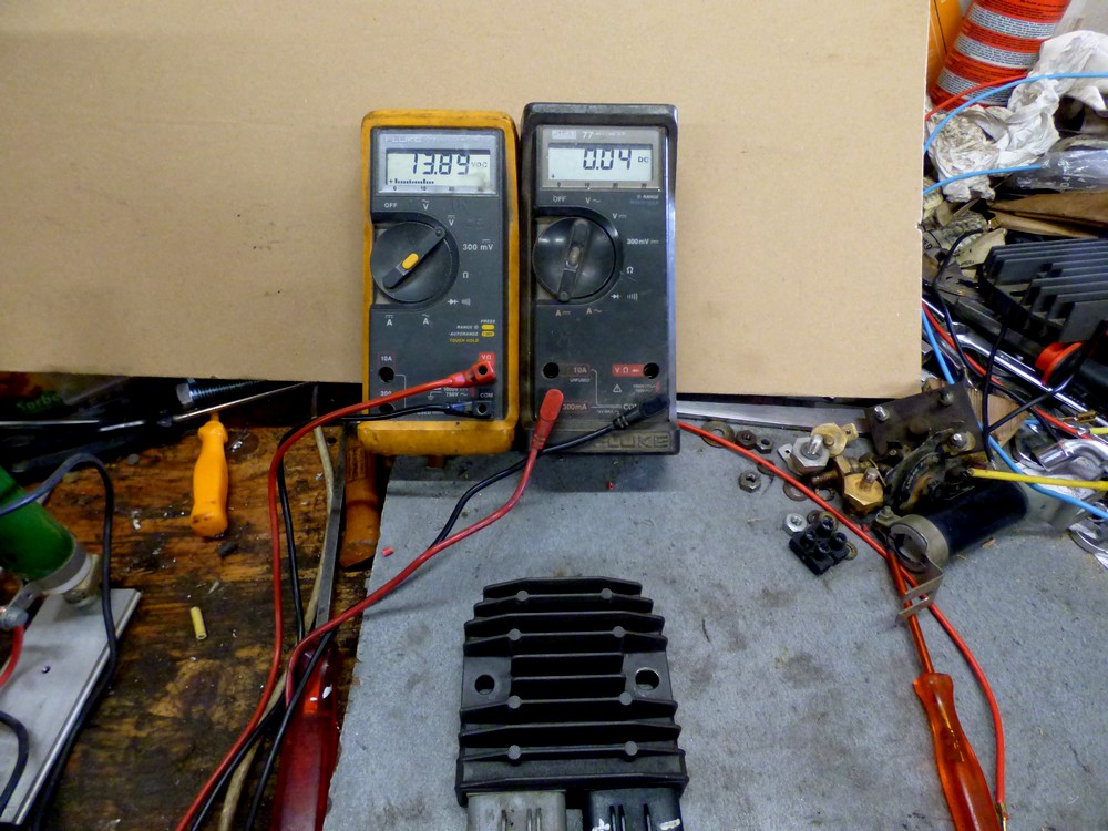

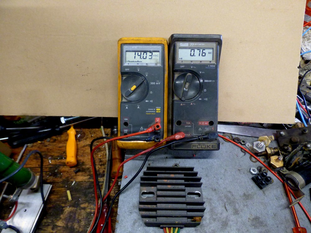

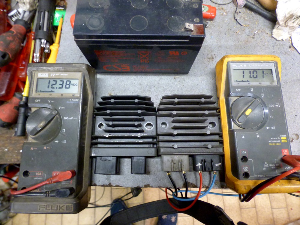

Encore un petit essai en lisant le document cité, je n'avais pas vérifié le courant de fuite de la batterie vers le RR ou une Zener,
la Zener rien ainsi que le Tri-Spark,
le FH quasiment 0,
les autres un peu, mais ça reste très faible, moins d'un milliampère.
le FH quasiment 0,

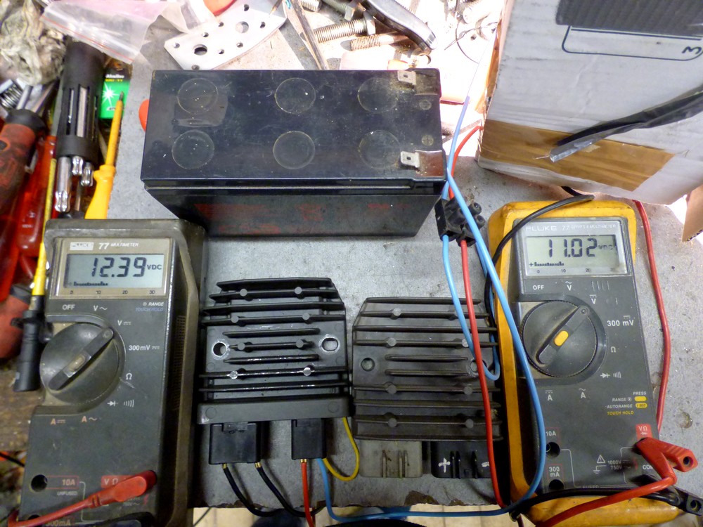

Le Tri-Spark a un condensateur de filtrage en sortie, environ 600 uF, c'est le seul, probablement à cause de ces problèmes, par sécurité.
Effectivement les bonnes connexions sont importantes.

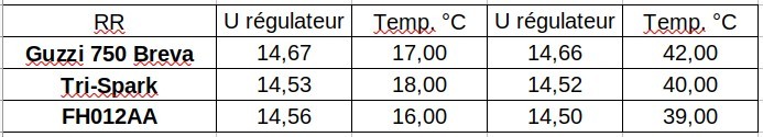

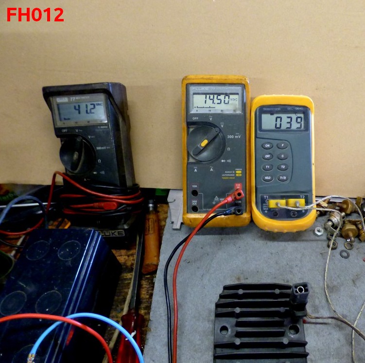

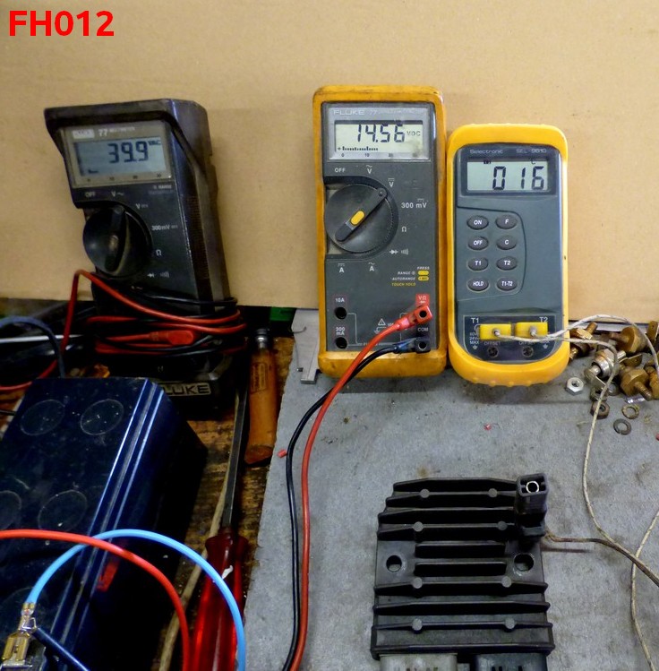

Rapidement un dernier essai avant de rendre le Tri-Spark.
Stabilité de la tension de régulation en fonction de la température,
une mesure à froid (dans l'atelier) environ 16°C et à chaud vers 40°C que j'ai essayé de stabiliser avec un pistolet à air chaud.
C'est très stable. Donc mieux qu'une Zener qui augmente la tension avec la température alors qu'il faudrait le contraire.
En cherchant la valeur de la compensation en fonction de la température, j'ai trouvé cette valeur : -4mV / °C / élément (2V) donc pour du 12 V : - 0,24 V pour +10°C.
Et bien grande surprise pour moi, d'après des documents BSA cette compensation existait sur les régulateurs de dynamo !
Thermostatic adjusting spring
On voit bien que la tension baisse avec la température qui augmente.
J'en conclue qu'avec les alternateurs et diodes Zener Lucas avait régressé !
https://forums.futura-sciences.com/phys ... plomb.html
A noter que sur les autos les calculateurs tiennent compte de la température, j'ai remarqué une baisse de la tension avec l'augmentation de la température ce qui n'existe pas en moto à ma connaissance.
Mes résultats :

En regardant LBC je tombe sur un FH021(il y a aussi les FH014) provenant d'une Honda, moins de 20€ frais compris, alors je le commande.
Mais je n'avais pas fait attention : le connecteur est différent vu de l'extérieur, mais aussi en interne les fiches sont verticales et plus larges que 6.35 mm !
Donc pas possible de se connecter avec les Faston classiques.
Son apparence est un peu différente au niveau des ailettes, mais en fait sur le site Shindengen on voit une photo de la même forme, donc à priori c'est bien de l'origine.
J'ai fait quelques mesures rapides.
Le FH021 débite un peu plus tard que le FH012,
mais la chute de tension est parfaitement identique,
sa tension de régulation est un peu plus basse 14,45 V (14,53 V) mais c'est parfait.
Donc le seul inconvénient de ce type de RR pour Honda c'est la connectique, sinon électriquement c'est pareil.
Il me semble que tous les autres (Yamaha, Kawa, BMW, Triumph...) sont avec des cosses Faston 6.35 mm.
Quelques photos pour voir les différences :
