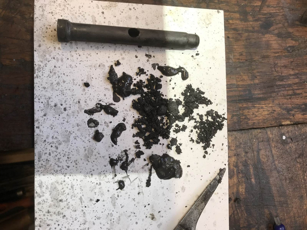

D'ailleurs cet épurateur dans le cas d'un usage modéré (500 kms / an) mais régulier (1 x mois) avec des vidanges tous les 18 mois, il est nécessaire de le nettoyer ou bien seul un stockage prolongé conduit à cet encrassement?
Re: Triumph T140.... épurateur
Publié : 24 févr. 2025, 12:35
Tous les 30000kms.
Le stockage prolongé n'intervient pas dans l'affaire.
L'épurateur se remplit des impuretés contenues dans l'huile qui sont centrifugées dans ce tube.
Ça forme une pâte dure qui s'accumule et qui peut finir par obturer le conduit. L'huile ne peut plus arriver aux manetons.
