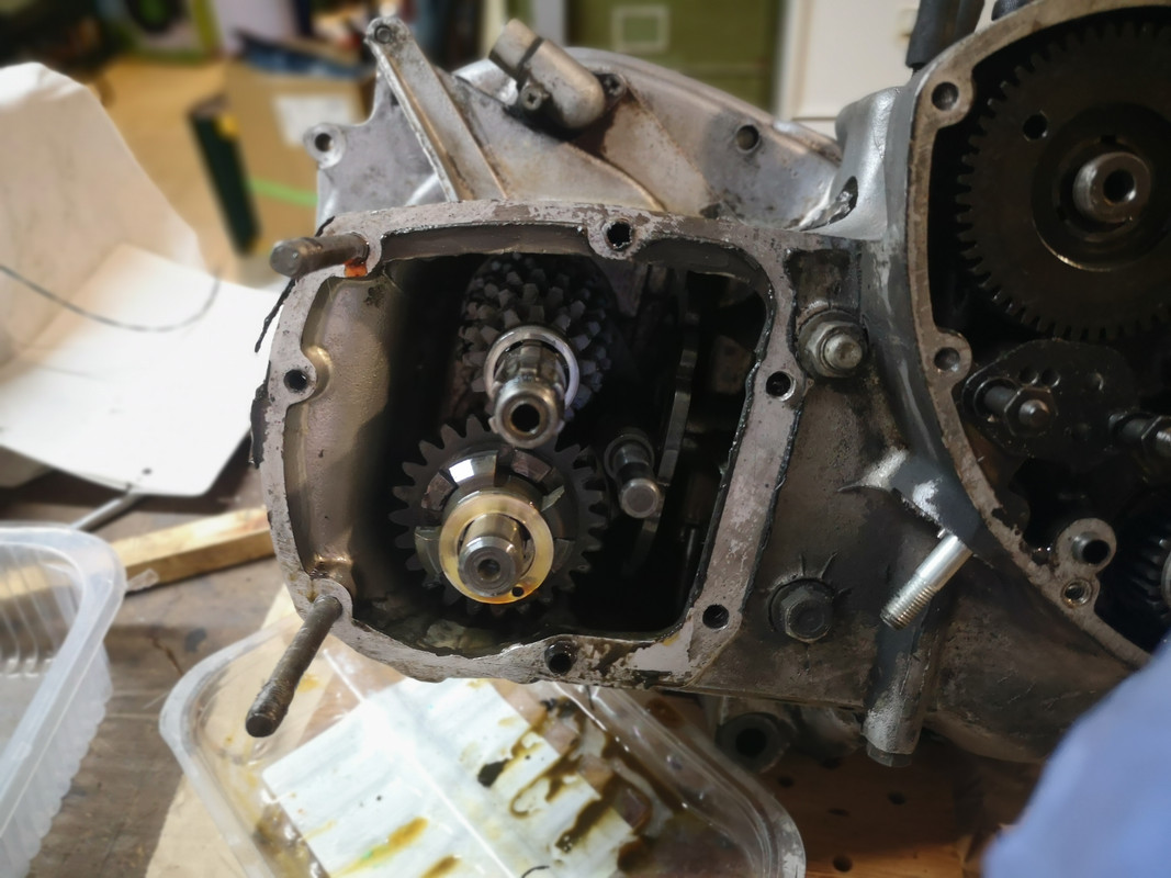

Est on obligé de sortir la boite sur ce moteur unit pour sortir le vilo (le bloc est plus lourd à mettre à l'établi si on la laisse)? J'y réfléchis , je pense que non. Erreur ou non?

Si c'est pour gagner du poids, c'est pas la boîte qui est lourde, c'est l'embrayage que tu devra sortir pour séparer les deux demi- carters.
Le poids que tu gagnerai, pour mettre sur l'établi vas t'handicaper quand tu devra remonter le bloc.
Je suis presque sûr que tu devra quand même retirer le carter de boîte extérieur (kick plus sélecteur).

Je me suis mal exprimé. C'est pas pour gagner du poids mais démonter la pignonnerie de la boite, ce serait des complications au remontage (à cause de la fourchette du fond).
Je verrai bien si c'est trop lourd et si c'est trop lourd, je la démonterai mais si je peux éviter.
L'embrayage doit tomber, ça c'est sûr.

pour séparer les 2 carters, il ya 2 écrous qu' on ne peut enlever qu' aprés avoir démonter les couvercles de boite
Messages : 11376
Re: Triumph T140.... épurateur
Tu veux dire : Le couvercle de boite et le carter intermédiaire????

je confirme, voir photo.
Une fois que t'en es là, autant finir.

Oui à ce stade la c’est dommage de pas tout sortir pour un petit contrôle et nettoyage
