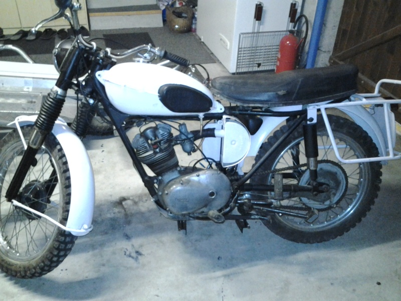

Remise en route d'une TIGER T20WD FRENCH ARMY

Merci les gars pour vos conseils , j'ai hâte de la récupérer , ce soir ...
C'est bien une ex armée française , donc pompe à huile gros débit , chaîne primaire renforcée et effectivement boîte courte , c'est tant mieux car le but est de la préparer façon trial ... Pour aller loin , j'ai mes BMW ... :mrgreen:

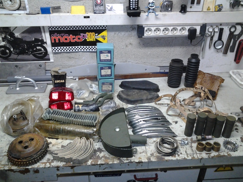

Bon , alors je suis allé la chercher !... :D
Par contre , j'ai un petit peu de pièces ... pis la , je suis sur que c'est une ex-armée française ... :D

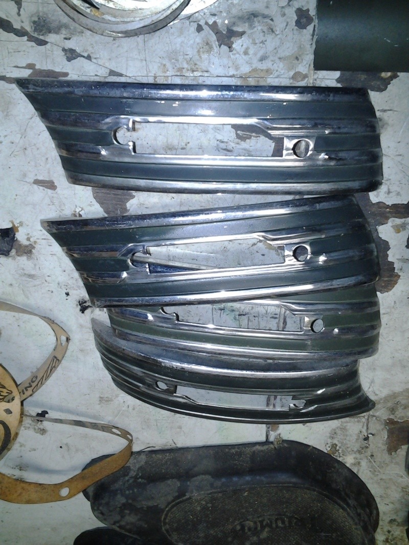

Mais hélas , les logos de réservoir ne sont pas complet ... :cry:
donc , j'échange deux fonds , contre deux logos !.... :mrgreen:
