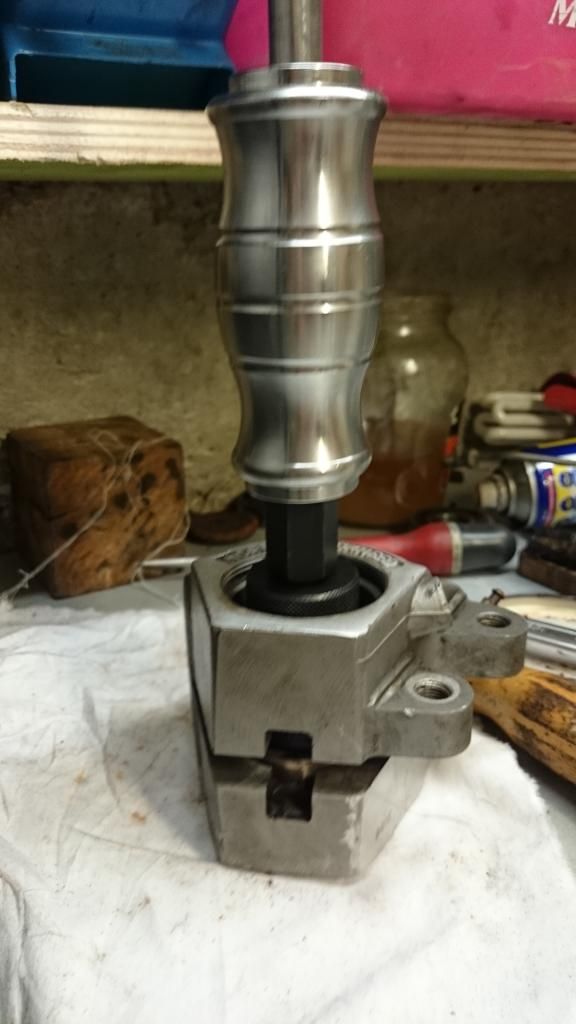

Petite séquence etrier,

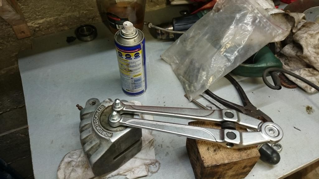

Tout se passe bien : chauffage, clé à ergot le cache vient tout seul, le piston extérieur se pousse à la main.

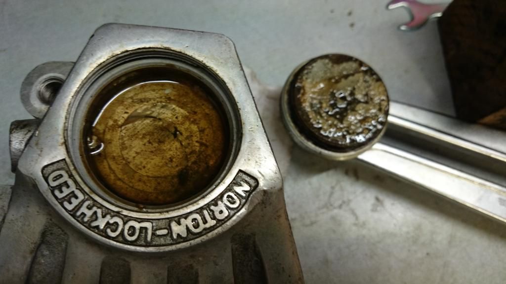

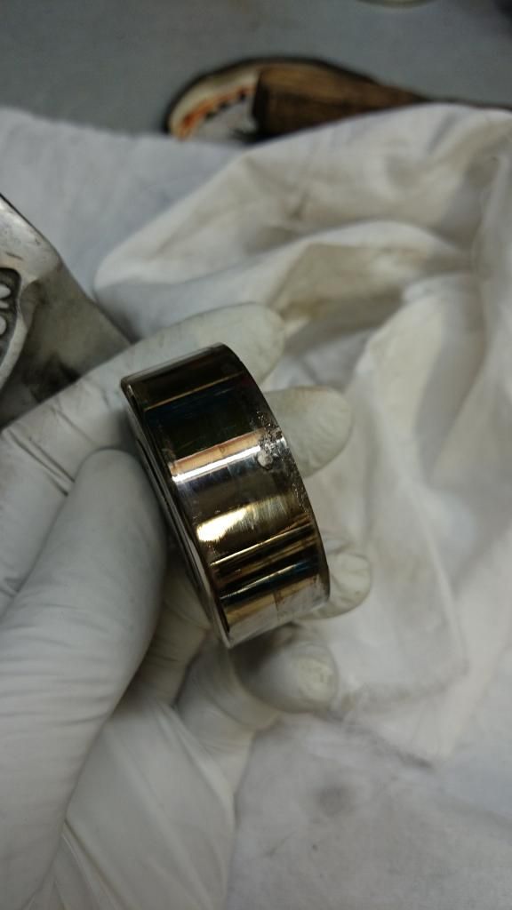

C'est un peu sale et le piston est corrodé comme pressenti par Francis V

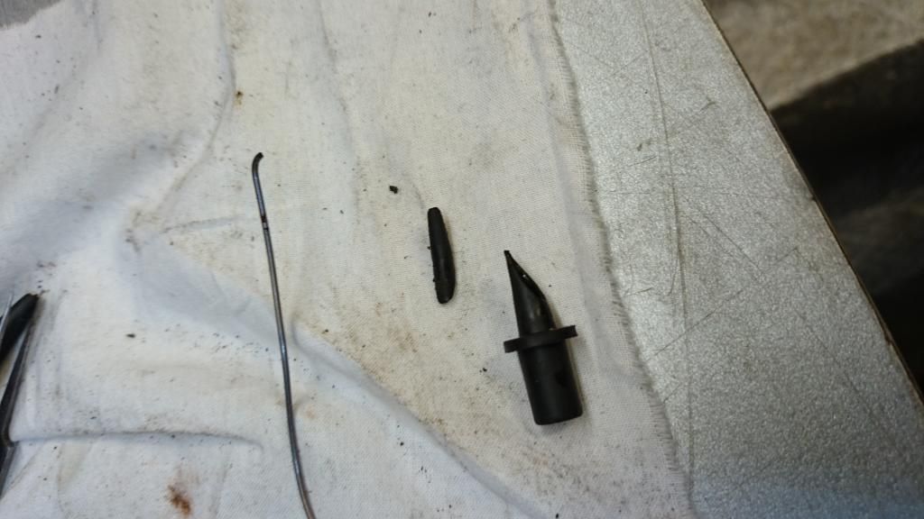

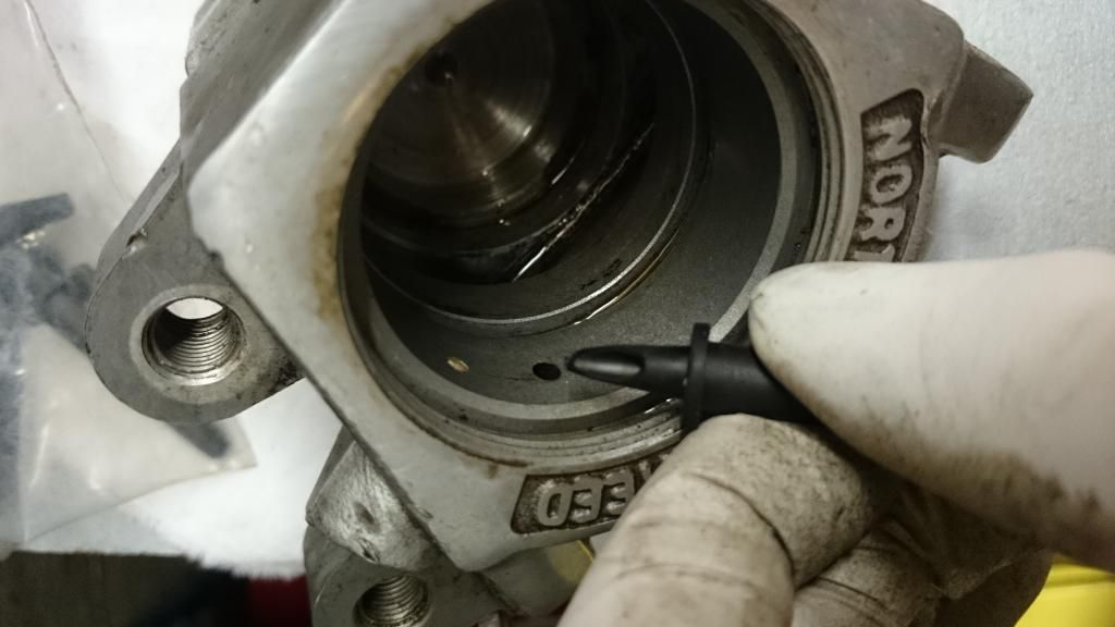

Et là le drame, pour sortir le piston du fond, je me dis air comprimé et là je mets une canule ds le trou, paf elle pète direct de biais avec une partie restée à l’intérieure.
Je tente avec une queue de cochon, ca rentre plus profond - le plan de merde.
Avec de la patience et un fil de cuivre taillé en hameçon j'arrive à la ressortir entière, ouf de soulagement

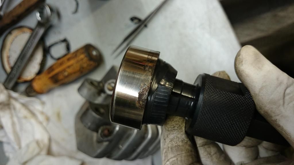

Je sors l'arrache roulement à inertie et c'est réglé en 1 minute
Mise à jour de la liste de pièces à commander +103 GBP

au punaise je savais pas que tu étais équipé comme ça ,
arrache roulement a inertie,mais s'est bien sur :wink:
bon moi j'avais pas ....

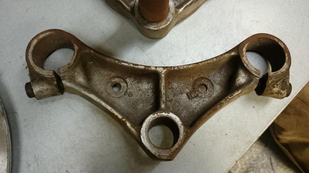

Est ce que vous pouvez me dire si c'est le bon modèle de Té de fourche que je cherche pour remplacer le mien
http://motos-anglaises.com/phpBB3/viewt ... 11&t=26188 :
Messages : 16835
Re: [Norton commando 750 Mk IV] Un puzzle vers l'aventure
devrait y avoir des fentes sur le té inférieur en regard des passages des tubes, non ?
JuJu
Messages : 1383
Localisation : Paris
Message non lu par JuJu »
Elles y sont non?
Sur le mien ca donne ça:
Je demande au vendeur les numeros de moulage sur l'ensemble qu'il a mis ebay.
Messages : 18277
Oui elles y sont,c'est plus visible sur la photo de la boutique ebay du vendeur.

Mon vendeur m'a repondu :
Ok, under the top yolk there is a number but the hole has been stamped
over it so i think it reads 061917 (the 19 in the middle could be something
else).
Also on this yolk is the letters G R 2.
On the underside of the
bottom yolk is just stamped 90. Thats it.
Ce qui correspond au numéro de fonderie de mon Té.
Je vais aller regarder sur une autre MKIV ce numéro, des fois que mon Té soit un upgrade.
JuJu
Messages : 1383
Le Té vient d'une moto (serie 221193 donc MK V) qui a bien tapé :
170€ livré hors eventuelles taxes import US, ca les vaut?
