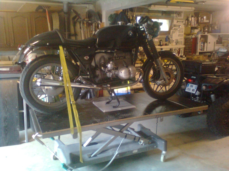

par contre j'ai ajouté un étau de roue afin de ne pas avoir à jouer avec des sangles de maintien chaque fois.

Voilà, il ne reste plus qu'à donner un coup de peinture sur la ferraille.
Je ne suis pas mécontent du résultat:
Ici la table peut-être déplacée sur ses roulettes dans l'atelier,( garde au sol 15 mm)
le châssis est remonté sous le plateau.
Les pieds au sol pour monter une moto, le plateau n'a pratiquement pas bougé, seul le châssis est descendu:
Et ici hauteur maxi que j'estime suffisante à quasiment 70 cms.
Environ 50 euros de tube serrurier carré de 25, des baguettes de soudure, des disques à tronçonner,
et 115 euros de tôle d'alu 2000 x 1000 x 5 . Le lit était gratos.

Re: Aujourd'hui, c'était plumard
Bel ouvrage, m'sieur !
euh................ tu fait quoi en cas de coupure de d'électricité ???? surtout quand tu a la moto sur la table et que doit vraiment aller l' essayer ??
en tout cas c'est du bon boulot bien penser !!
Hé hé hé....bonnie33 a écrit :euh................ tu fait quoi en cas de coupure de d'électricité ????
En cas de coupure, je branche le groupe gégène !
Devant l'insistance des milliers de mes fans, je poursuis...
j'ai fini hier la table et fabriqué la rampe ( y coupe y soude y meule )
La visserie pour fixer les plaques d'alu sont des TFHC pour que rien ne dépasse de la surface.
La rampe fait 130 cms sur 35, et je pense que c'est la bonne longueur, pas besoin de prendre de l'élan
pour monter une moto sur la table, Brembo peut en témoigner
La hauteur finale me paraît correcte pour pas mal d'interventions.
Ne reste plus que les finitions, c'est à dire la peinture des pièces soudées.
Et ranger cet atelier, nomdédiou !
Bravo good job!!!
Etant équipé je ne te demenderais pas les plans de la table mais plutot du truc blanc et bleu qui est dessus et de la chose noire allongée par terre
A+
A+
Le tien avec des ciseaux lève peut-être plus que le mien qui a un vérin latéral dont l'effort
passe par une glissière soudée sur un côté du châssis.
