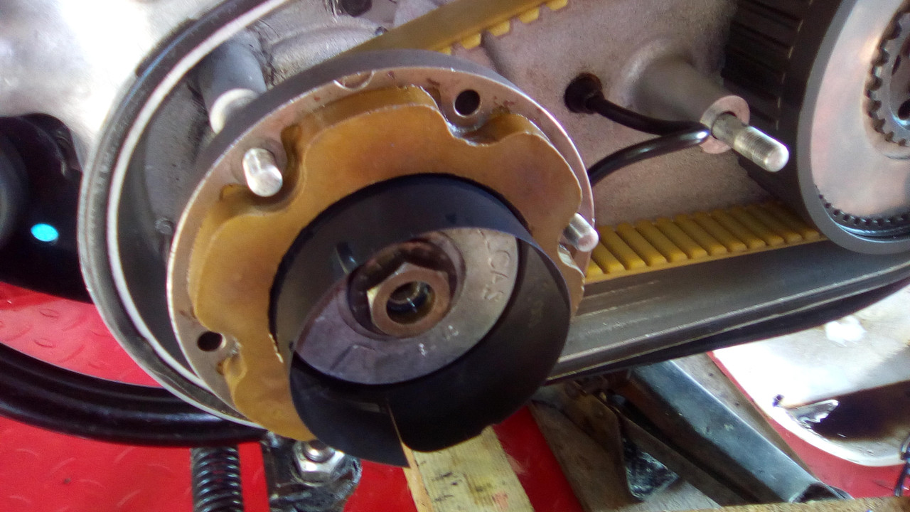

				hello....je déterre ce post sur le calage stator....
 Et çà m'interpelle.    j'ai donc suivi vos précieuses astuces
  sorti une bonne vieille radio du placard....jusque là çà allait....
  sauf qu'au remontage j'me suis aperçu qu'il n'y a aucune marge de réglage.....j'ai monté le rotor avec sa clavette , je m'attendais à devoir faire ce calage....ben niet...les trous de passage des 3 gougeons dans le stator sont parfaitement alignés pour avoir au moins 0.20 d'espace avec le rotor. la radio passe nickel et tourne du bout des doigts.
différent sur vos commando MKII  que sur MKI ? ces passages de gougeons permettent un réglage ? j'aimerais comprendre...

				PHILIPPE a écrit : ↑01 avr. 2019, 22:27
normalement , y a un ecrou de chaque coté du stator
c'est  en vissant ou devissant l'ecrou de l'interieur que tu regle
j'suis pas .....
  ici trois gougeons de fixation , pas de réglage possible

				Francis V a écrit : ↑01 avr. 2019, 22:56
Je pense que Philippe parle des écrous sur les goujeons qui fixent le stator ?
Visse les en laissant la radio et contrôle le jeu ensuite.
fait sans les écrous ....et avec , serrés...... la radio passe idem, serrés ou pas. Comme tu vois sur la photo , j'vois pas comment çà peut bouger puisque les gougeons hors filets sont du même diamètre que les passages dans le stator....??  sur la revue tech ils en parlent , ok...mais pour montage chaîne...aurais je un stator différent ? chez Andover les ref sont identiques pour MKI ou II .

				Pas d'écrou sous le stator, juste des entretoises.
Tu as la chance d'avoir un stator qui peut se positionner sans rien faire : surtout ne touche à rien !
 la radio au montage  évite que le rotor (aimanté) ne vienne se coller à un coté du stator (en métal ferreux) au remontage  , si tu as du jeu partout autour  c'est bon , la galère commence quand le jeu n'est pas suffisant d'un coté, il faut alors vérifier le montage du carter , l'épaisseur des entretoises , la rectiitude des goujons  et réajuster jusqu'à obtenir du jeu partout.

				C est pour ça que sur les goujons de triumph ; au lieu d'entretoises
Il y a un ecrou et c est beaucoup plus facile a regler

				La MK3 est particulièrement bien faite, et j'avais remarqué ce que tu dis Joe.
Mais dans le temps ça n'a presque jamais été le cas, toutes marques confondues, et surtout avec les stators adaptables.
Tu n'as qu'à faire semblant de caller et profiter du glissant du film plastique pour parfaitement ajuster tes pièces.

				merci pour ces précisions , et ma culture
  donc des écrous de réglages en lieu et place des entretoises. OK , çà répond à mon interrogation.
