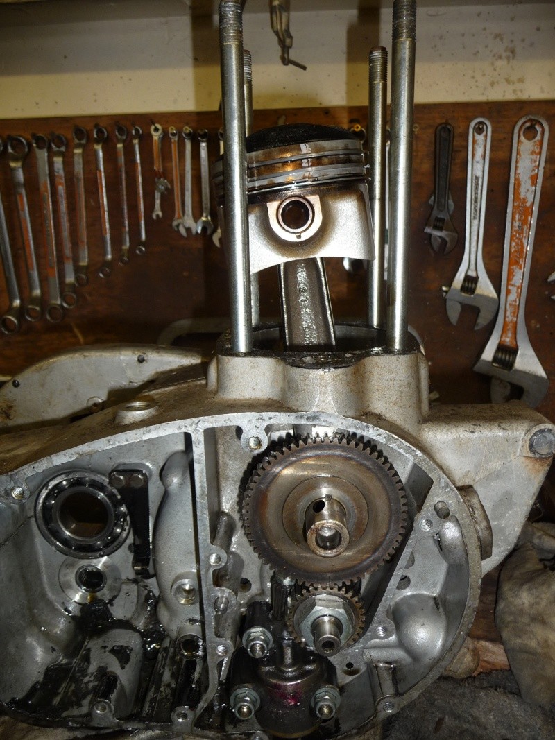

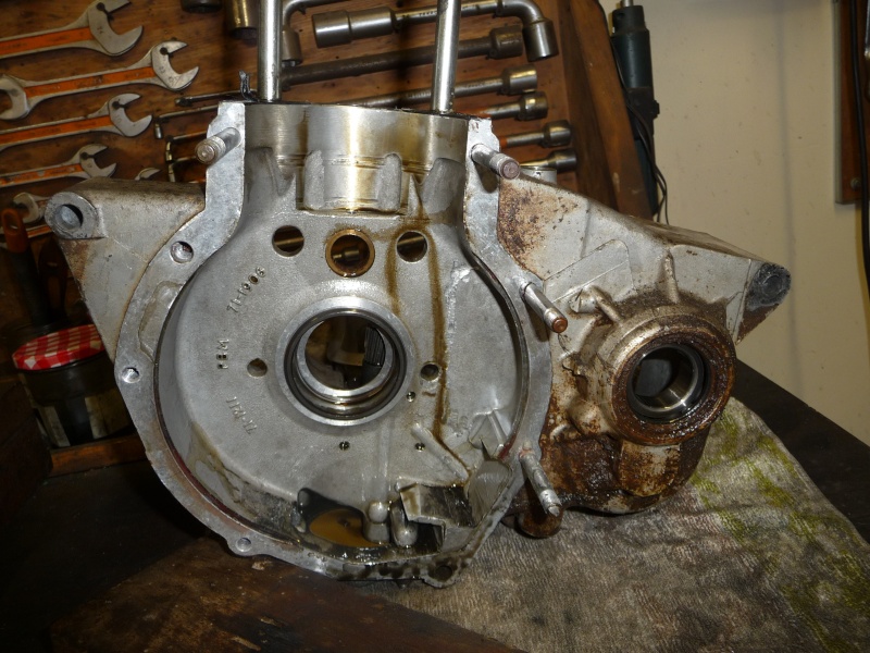

Bienvenue dans le b50 racing team.Ton moteur semble vraiment bien ,les crabots de la boite ne sont même pas marqués!Quand je pense que j'étais tout seul il y a 35 ans avec mon b50.Grace à toi arriverons nous peut être à battre notre record de b50 sur circuit qui était de 8 à magny cours pour un ton up.Comme d'habitude on va suivre ton projet avec beaucoup de plaisir.
barbe en zinc
Messages : 3153
Re: Ca me manquait
Merci pour vos encouragements ,mais bon je fais un essai pour la piste ,sinon il y a aussi le fiston qui me motive car lui il a vraiment envie :wink: sinon comme le dit François (B50SS) je suis agreablement surpris par l'etat du moteur

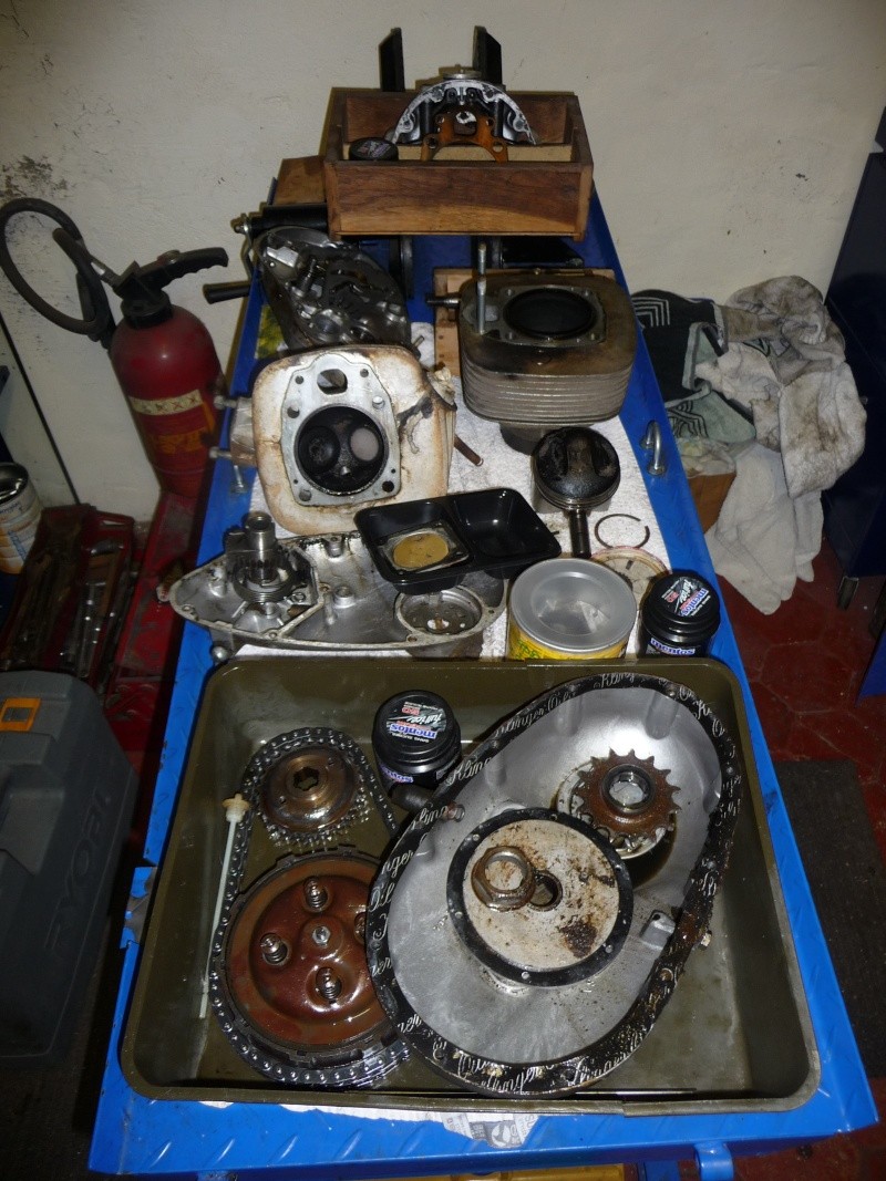

La suite du demontage

Sur la première photo on dirait que le piston est fendu ?
Bonne chance pour le fiston,déjà il part avec un très bon préparateur. :wink:

la bonbonne rouge sur la gauche de la photo c est du nos
m en vais aux champignons :roll:

Francis V a écrit :Sur la première photo on dirait que le piston est fendu ?
Bonsoir Francis,oui en effet sur la photo cela fait bizarre,mais le piston n'a rien,certainement un effet du flash ou alors un poil de barbe :shock:
Loulou,l'extincteur date de l'epoque ou j'avais une Norton :mrgreen:

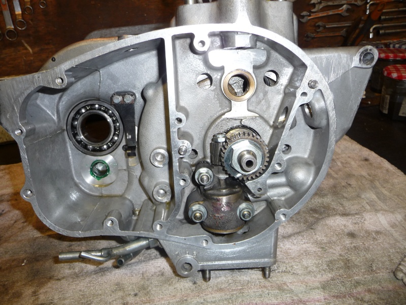

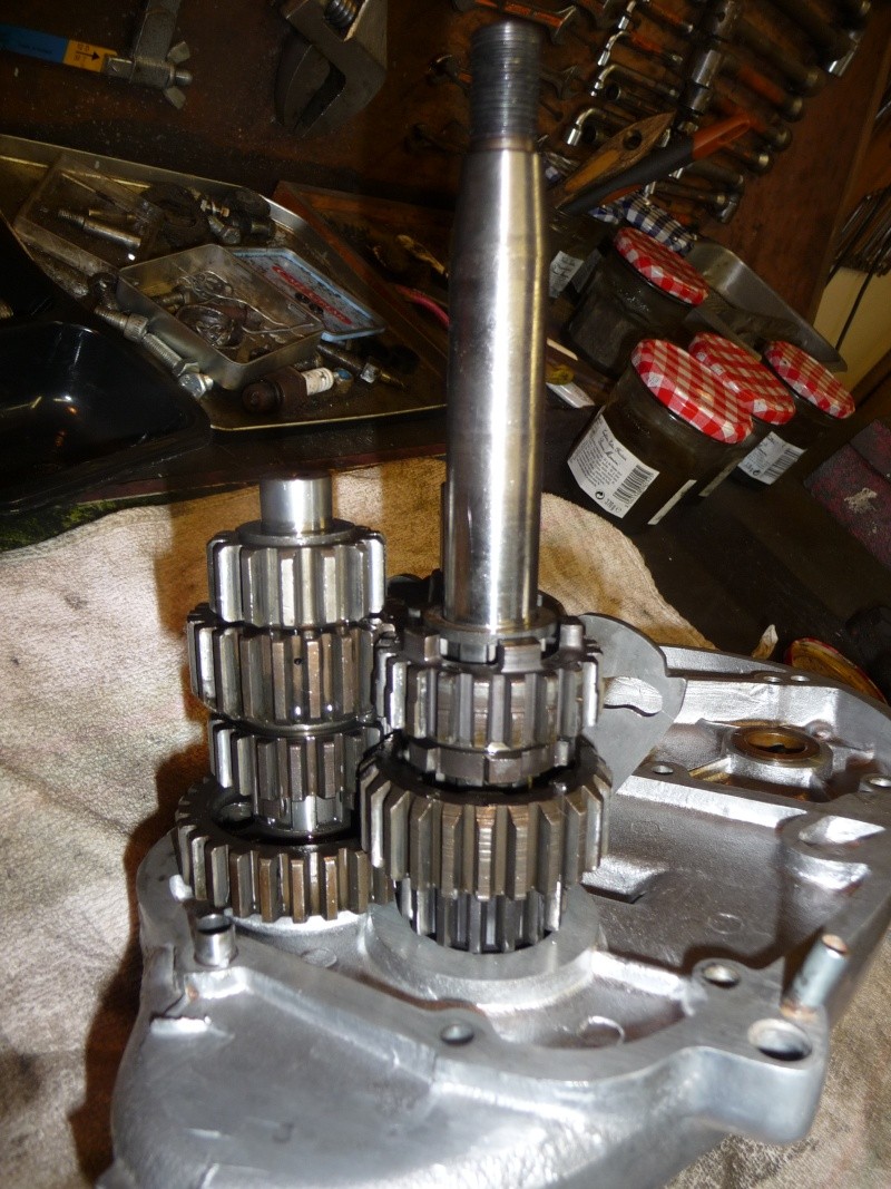

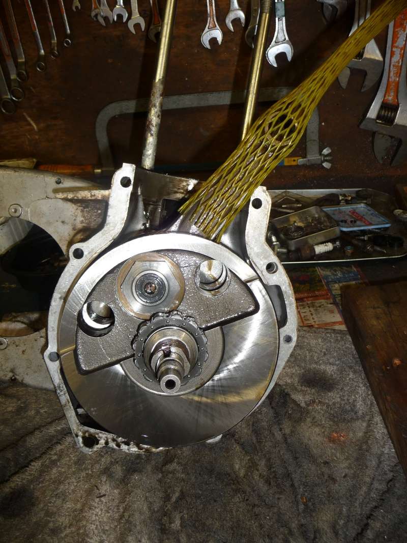

Aujourd'hui remontage du bas moteur et de la boite

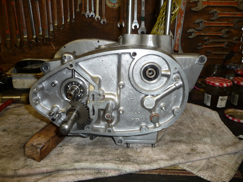

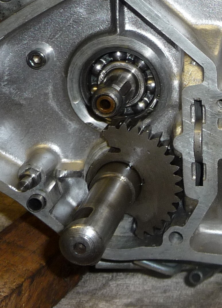

2 questions..j'ai du mal a juger de l'état des gears du starter, les petites maudites sur le main shaft, tu vois.
-Sur 441, il y a un ajustement pour la chaine primaire que je ne distingue pas sur les photos.
C'est tout le temps cassé, on peut donc s'en passer :o
barbe en zinc
Messages : 3153
Re: Ca me manquait
Emile a écrit :2 questions..j'ai du mal a juger de l'état des gears du starter, les petites maudites sur le main shaft, tu vois.
Bonsoir Emile
Voici une photo du pignon de kick,qui est en tres bon etat,j'ai vu pire,par contre je n'ai pas fais de photo des pignons du rochet et le bas moteur est dejà remonte :oops:
Concernant le tendeur de chaine primaire,il n'y en avait pas ,mais je sais que beaucoup de crossmen le retire sur leur BSA,apres pour un usage piste c'est moins important ,tout depend du nombre de Km que tu fais.
Par contre je n'ai jamais entendu parler de casse au niveau de cette piece.

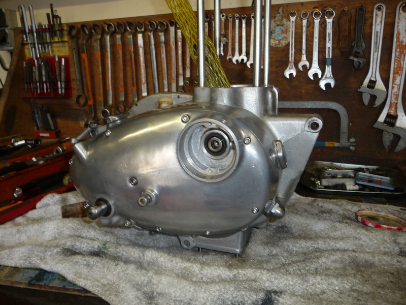

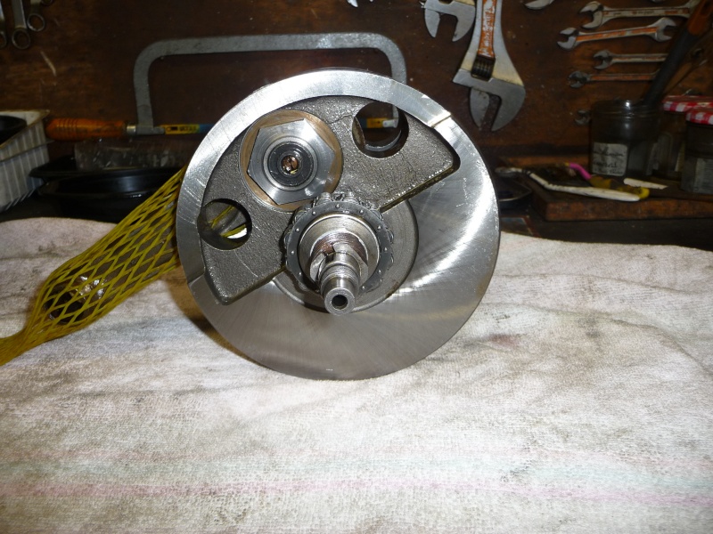

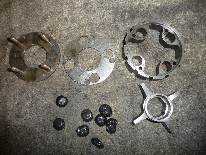

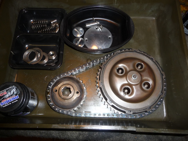

En attendant le pignon de sortie de boite,remontage du reste et remise en etat de la transmission primaire

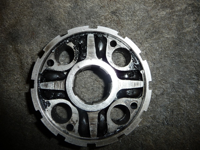

Operation incontournable,le remplacement des smarties :mrgreen:
Maintenant tout ce petit monde n'attend plus qu'un pignon 19 dents :lol:
