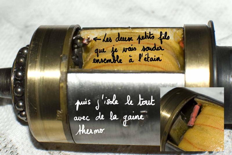

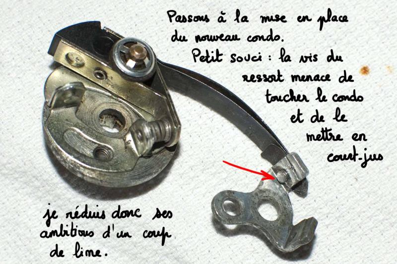

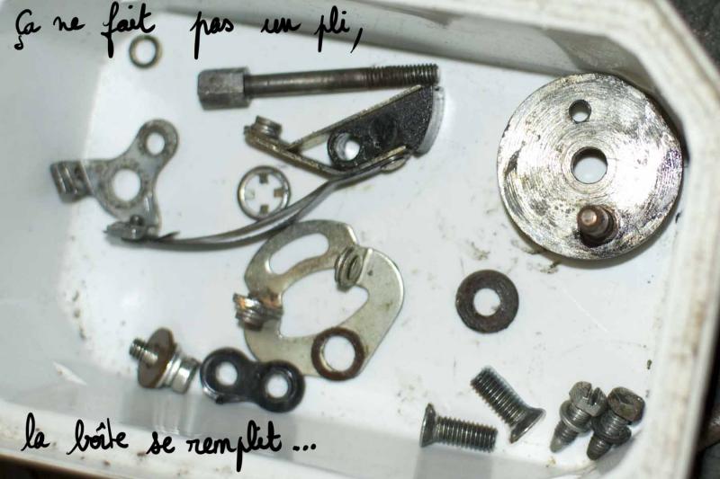

Je viens de monter un condo brightspark dans la K2F de mon atlas: fastoche, pas cher, marche super bien. La notice explicative sur le site de brightspark est très claire et facile à suivre. Vu le prix, tu peux même en avoir un de rab. Sachant que pour le remplacer, il suffira de virer le contact mobile du rupteur, changer le condo et remonter, sans même avoir besoin de recaler l'allumage! ça peut même s'envisager sur le bord de la route! La boîte suggère d'ailleurs de le changer tous les 5 ans.

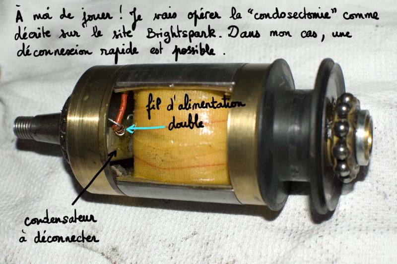

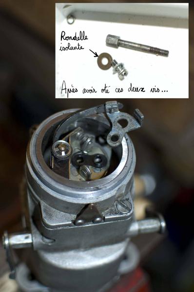

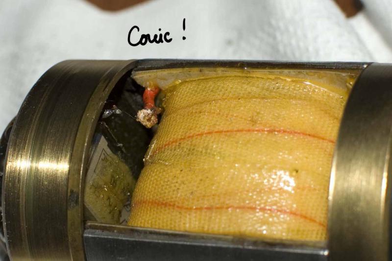

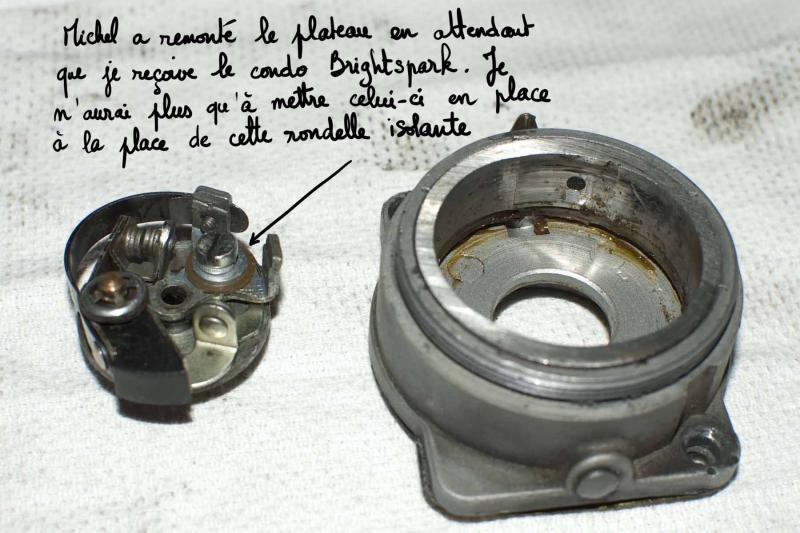

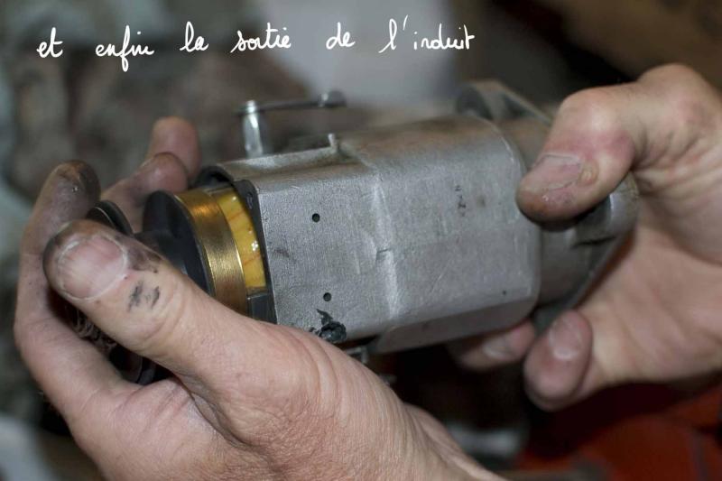

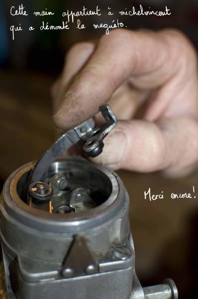

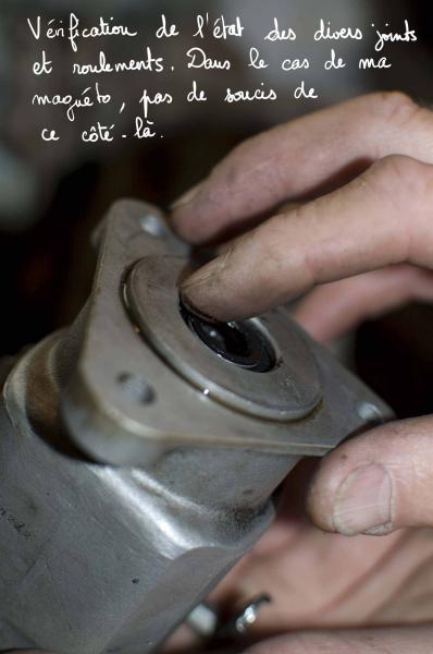

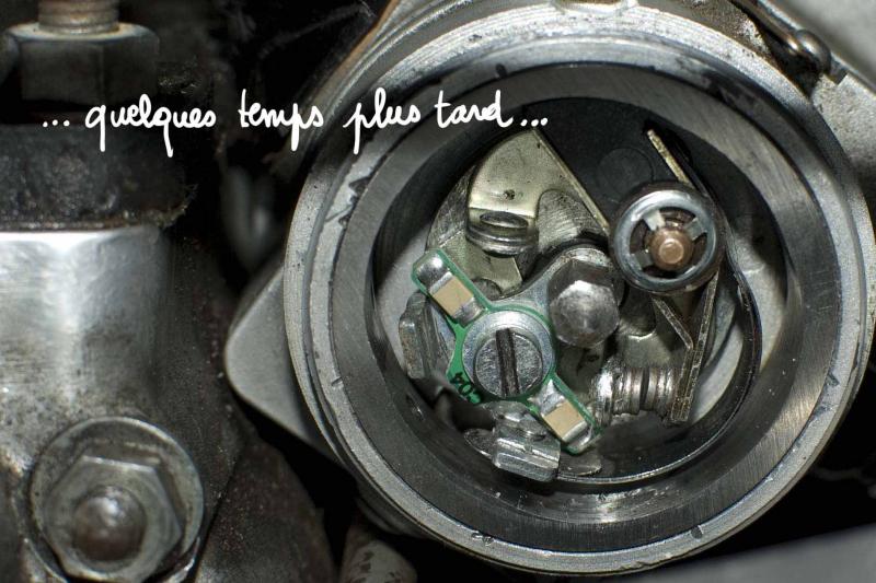

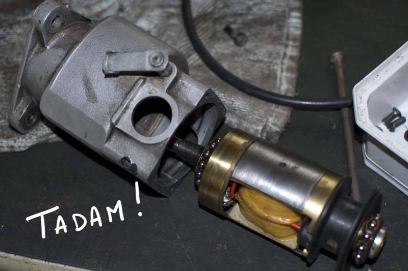

Il faut mettre l'ancien hors circuit. Il faut donc ouvrir la magnéto, sortir l'induit, et couper le fil d'alimentation de l'ancien, qui peut rester in situ. Comme c'est expliqué là: http://brightsparkmagnetos.com/condense ... ooklet.pdf Brightspark a un atelier en France, le condo qu'ils m'ont envoyé venait de là: 7 route de St Martin
50620 Montmartin-en-Graignes
Else avait fait tout ça, et avait mis sur le forum des photos du démontage de la magnéto, et de la "condensectomie". (si tu lui demandes gentiment, elle doit pouvoir t'envoyer ça)

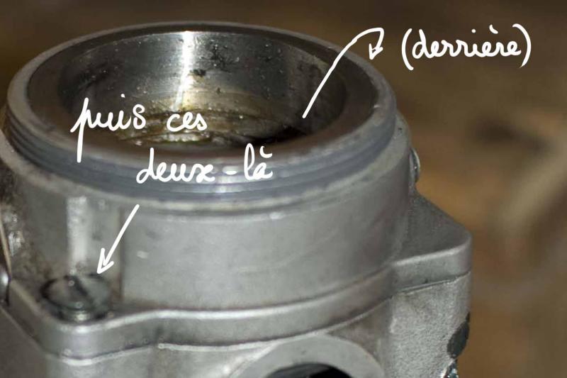

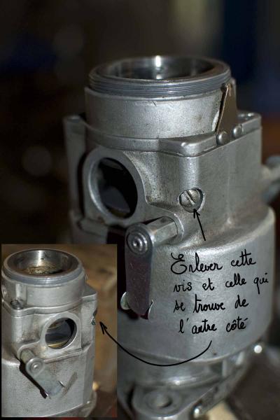

Si tu n'as pas encore ouvert la magnéto, fais bien attention, avant de sortir l'induit, de virer le porte charbon de masse (côté entraînement sur le dessus) et les deux vis de sécurité, diamétralement opposées, au niveau de la piste des pick-ups, sinon tu bousilles ladite piste.

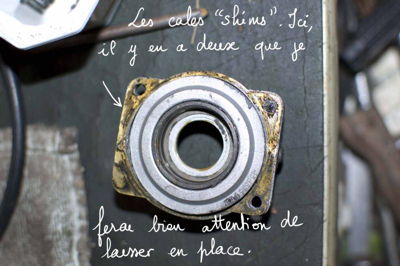

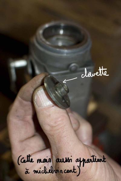

Si ça vous intéresse, voici les photos que j'avais mises à l'époque sur le forum. Il y avait un peu de texte en plus, je ne l'ai pas gardé, mais je pense que ces photos commentées suffisent.
Michel, maintenant que tu l'as fait sur la tienne, tu peux peut-être ajouter des commentaires ?

Et une dernière remarque: les vis de sécurité, qu'il faut absolument enlever avant de retirer l'induit, servent à recevoir la charge de 12000volts produite par l'induit au moment d'arrachement si on le fait tourner, en l'absence de pick-ups et de bougies. Il ne faut donc pas faire tourner l'induit dans le champ magnétique (le corps de la magnéto) après avoir retiré ces vis, ou avant de les avoir remontées. L'étincelle se produirait quand même quelque part, et c'est comme ça qu'on bousille un induit.
