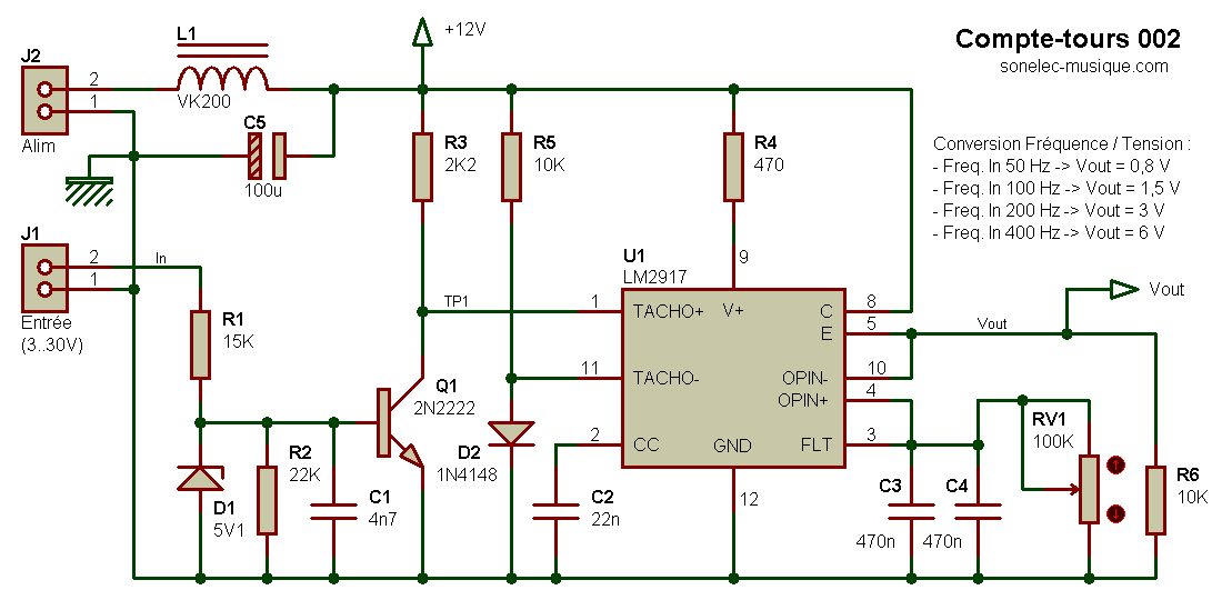

Bonjour.
Je déterre ce sujet car je cherche à modifier un compte-tour Krober qui ne correspond pas à mon allumage (Motoplat rotor interne).
Mon Krober est en état moyen, et il correspond je pense à un allumage à rupteur. Je n'ai donc pas trop de complexe à l'ouvrir et le modifier, voir lui refaire une beauté s'il fonctionne bien.
Au tout début du sujet Tricati avait mis à disposition l'image d'un circuit electronique, mais elle n'est plus affichée maintenant. Quelqu'un (Tricati ? ;-) l'aurait-il ?
Un grand merci d'avance !

Merci de la mise en ligne ! :)
De mon coté j'avais finalement trouvé ci-après un schéma très concret de montage. Je ne sais pas si tu as mieux...
