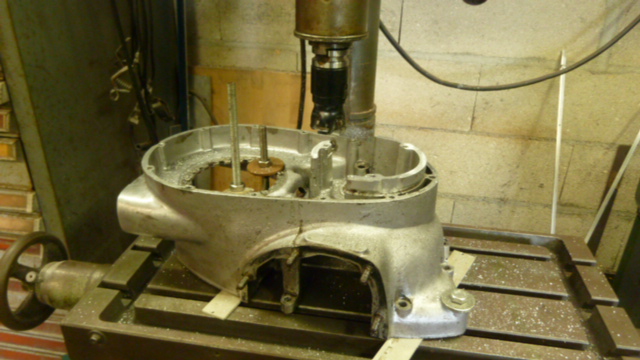

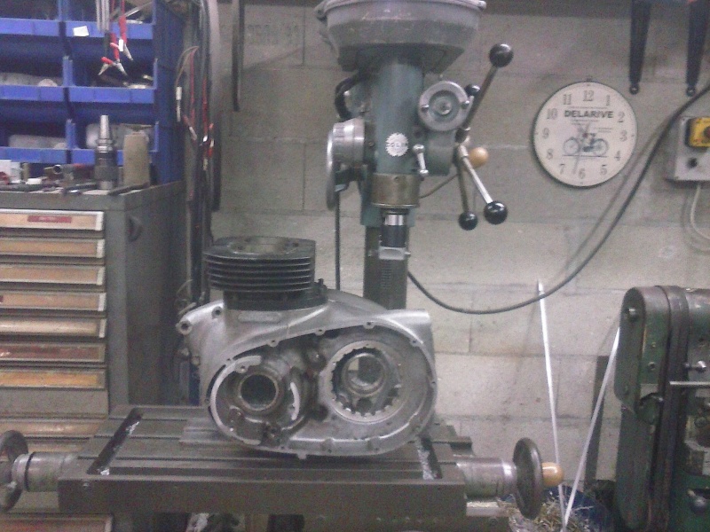

J'ai trouvé un jeu de carters à gros goujons Ebay Rosbeeflands . Un poil d'ajustage à faire , ça monte pas tout seul . Image Image

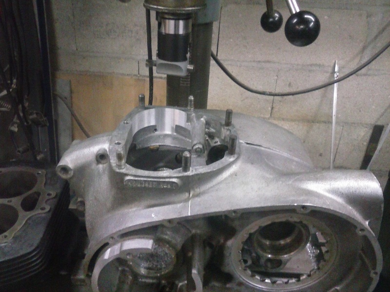

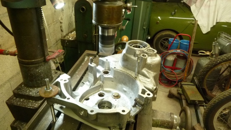

Le bloc 750 ne passe pas dans les carters , l'arbre à cames racinge de chez SRM passe pas lui aussi et l'allumage HPI qui se monte à la place de l'alternateur ne passe pas non plus . Il y a un peut d'usinage pour monter tout le bazar . Image[/url [url=http://www.servimg.com/view/11793479/625]Image Image Image

c'est le kit Devimerde, que tu montes ...? pourrais l'r'peindre quand même ! Image

Tout ça à la Dremel, t'aurais eu du succès !
Sacré job quand même, je pense que c'est toi qui fais tout ça? Ou alors un pote bien sympa, parce qu'à l'heure de machine-outil.... :roll:

zerton a écrit :Tout ça à la Dremel, t'aurais eu du succès !
C'est moi autrement ce serait pas rigolo , je m'éclate encore plus à faire ça qu'à rouler . Je roulerais pas avec une auto ou moto non montée par mes petites mains . :mrgreen:

TRITON WILD a écrit :c'est le kit Devimerde, que tu montes ...? pourrais l'r'peindre quand même ! Image
Il est peinturé en "nouare" et ça ressemble même à de l'époxy :roll:
