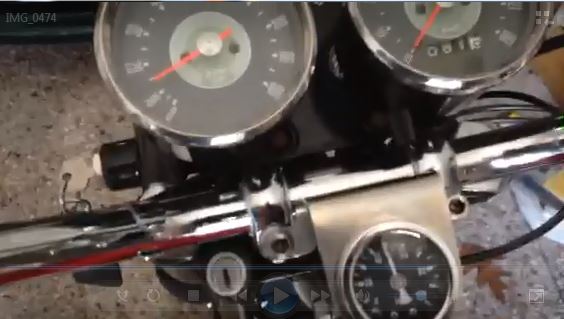

J'ai vérifié la course du piston du clapet : il peut mécaniquement découvrir totalement les 2 trous du by pass
Pour en revenir à ce joint qui a fait défaut : dessus c'est écrit SDA S08
En cherchant sur google ça se rattache au batiment 'étanchéité porte ....

j'avais mis un mano de pression ......a chaud , sur la t120 , au ralenti l'aiguille ne decollait meme pas ! carrement effrayant !! mais comme il ne se passait rien de mal , j'ai viré le mano ! toujours pas cassé de moteur !

Je ne sais pas ce mano est fiable mais sur ma 120 J'ai entre 4 et 5 kg au ralenti à froid, 6 kg à 2500 tours, à chaud entre 1.5 et 5 ....

elmo a écrit :SDA S08.... ok , Bon à savoir :mrgreen:
Pourquoi ?
C'est le spi explosé de la photo ?
Messages : 11461
Re: Mon moteur sauvé par 1 feu rouge
Oui (si j'ai bien compris)
En tout cas, visiblement, il ne faut pas tomber là dessus!
Luc94
Messages : 5187
Localisation : 94
Message non lu par Luc94 »
Même ref pour le mien qui a explosé
Mais est il vraiment en cause ou il a servi de soupape de sécurité ?
