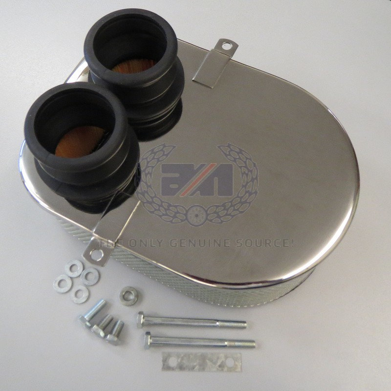

C'est le même depuis les premières Commando de 68 jusqu'aux dernières MK2 de 74.
Ref. andover: 06.7355 (Version chromée, équipée des caoutchouc de liaison entre les carbus et le filtre).
A l'arrière, il y a une entrée pour raccorder le reniflar.

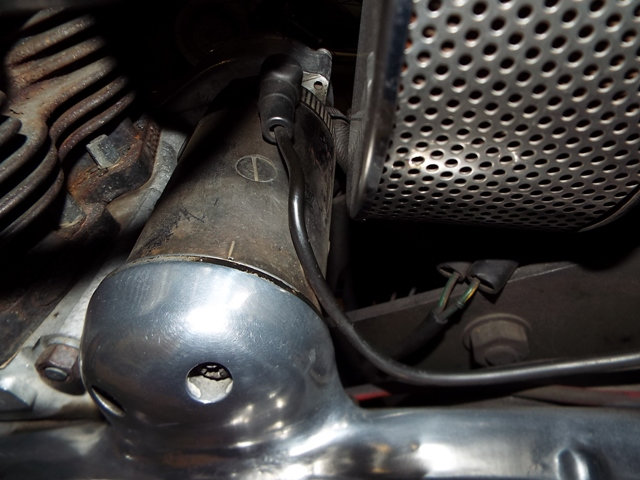

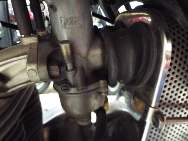

Si tu montes tel quel le 06.7355 en lieu et place de la boite plastique, en bas ça touche au démarreur, et en haut, c'est tellement près des carbus que tu n'arrives pas à mettre les caoutchouc de liaison entre les carbus et le filtre. Il faut donc reculer l'ensemble de 15mm.
J'ai scié la patte du bas, remplacée par une équerre posée en retrait de 15mm, ce qui permet de reculer l'ensemble filtre:
Maintenant, les caoutchoucs de carbus respirent:
Et le filtre ne touche plus le démarreur:

Alain B. a écrit :Sur la mienne, (MK3 de 75) j'ai le filtre à air des pré-MK3
J'ai dû le reculer de 15mm dans le cadre, car impossible de mettre les caoutchouc entre carbu et filtre.
J'ai modifié la patte inférieure (Diminuée de 15 mm)
Ca doit être ce modèle là, monté jusqu'en 74:
https://andover-norton.co.uk/en/shop-details/17066
62,95£ (Hors VAT et port)
Au cours actuel de la livre, ça peut être intéressant...
En y regardant de plus près, on dirait bien qu'il n'y a pas la plaque du fond ( 31,75 livres ) donc ça revient au même prix que en pièces...
Vos avis ? elle y est ou pas cette plaque ?
merci
- Messages : 18303
Re: Boite à air Commando.
Oui bien sûr qu'elle y est,la cartouche papier de ce filtre à air est prise en "sandwich" entre 2 plaques sinon comment tiendrait-elle ?

Je pense que tu as raison: elle ne semble pas y être, car on ne voit pas les fixations latérales (correspondantes aux deux yeux du couvercle)
Tant qu'on y est, faudrait aussi se méfier du filtre: il semble être sur la photo, mais en réalité?
Ça vaudrait le coup d'avoir la composition exacte de cet ensemble.

Je ne vois pas la plaque du fond....on voit bien le filtre mais après on devrait voir les pattes en opposition de celles de la plaque de devant....
