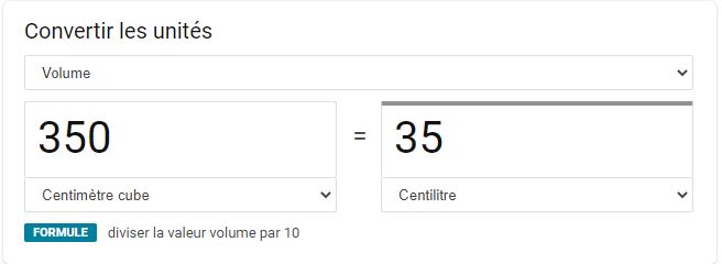

Re: capacité huile primaire T120
oui
c'est 350 CC pas 350 CL
ce qui fait 35 CL
du coup , meme 150 cl , ça fait beaucoup trop
