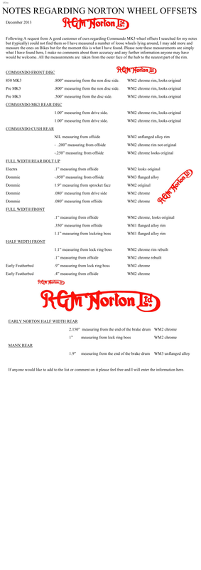

Re: écart de tolérance et position de jante AR d'une Commando
Fichier intéressant
Messages : 16763
Ce serait peut-être un document à mettre dans les pages techniques ?
