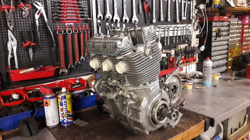

Des nouvelles du front, le moteur de la R3 est remonté après avoir attendu des circlips d'axe de pistons de qualité, ceux fournis avec les Hepolite actuels sont de la daube, et je viens de voir un T150 ravagé après la rupture des circlips...
moteur remonté hier:

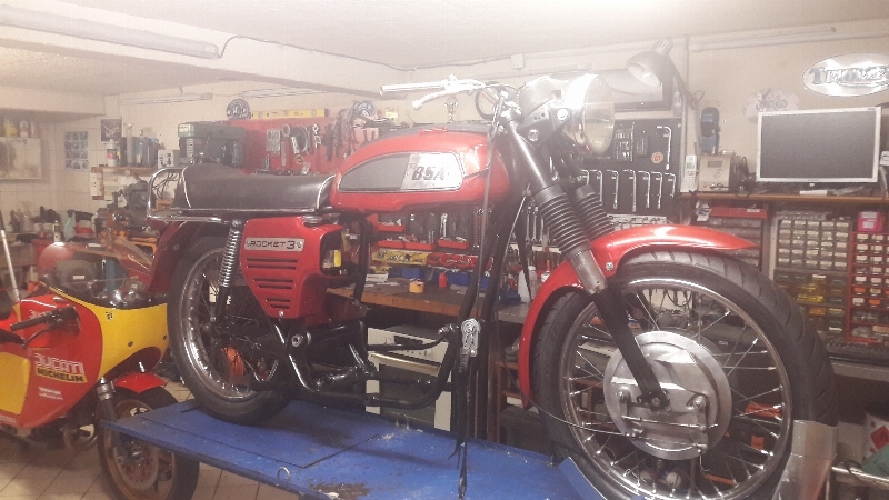

posé dans le cadre ce matin
Si tout se passe bien elle roule vendredi, là je vais chasser les œufs

Ouuah la chance... ça se monte mieux que dans un Seeley Oupss ! un Rob North :mrgreen:

Yves les Hépolites il reste quoi de bon,pas les segments,pas les clips,la finition ? Mais ça mécaniquement parlant c'est pas le plus important loin de là,moins cher ? Mais faut acheter les bons segments et les bons clips,au final..................... :cry:

Francis V a écrit : 31 mars 2018, 21:00 Yves les Hépolites il reste quoi de bon,pas les segments,pas les clips,la finition ? Mais ça mécaniquement parlant c'est pas le plus important loin de là,moins cher ? Mais faut acheter les bons segments et les bons clips,au final..................... :cry:
Les clips et les segments sont en acier "guimauve "
Y a que la fonderie qui est correct et surtout moins lourde que les GPM
Les news Hepolite ont le même poids que les Hepolite originels
Messages : 17674
Re: Chantiers en cours !
Alain,pour ma commando, je viens de peser des Hépolites AE d'époque comme l'usine en a monté (acheté NOS il y a 3ans ) et ils font quasiment le même poids que des GPM actuels.
Ce que je voulais dire c'est qu'avec les bons segments et clips, encore faut-il les trouver pas facile du tout ,les "news hépolite" reviennent aussi chers voir plus que les GPM actuels, que l'usine à monté aussi,et je pense que pour une utilisation route ils sont bien corrects. 8)

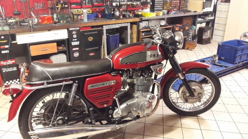

ça y est la R3 tourne et bien ! Pas un bruit ni suintement d'huile, fait tourner le moteur plusieurs fois, resserré la culasse une première fois, manque juste le bouchon du réservoir d'essence qui arrive sous peu.
Restauration quasiment à la rondelle près, remis tout en visserie d'origine sur la partie cycle, posé une dizaine d'hélicoïls en UNC sur le moteur....
Si tout va bien elle sera aux Frimas :wink:

Joli travail ! :wink:
Une question très accessoire quel est le coût rien que des pièces, peinture, etc. sans la MO, évidemment ça dépend de l'état du moteur au départ...

Francis V a écrit : 31 mars 2018, 23:12 Alain,pour ma commando, je viens de peser des Hépolites AE d'époque comme l'usine en a monté (acheté NOS il y a 3ans ) et ils font quasiment le même poids que des GPM actuels.
On est d'accord ! : aucun intérêt d'acheter des news Hepolite
C'est dommage que les segments racleurs GPM s'usent 1 peu trop vite et pour l'instant je n'ai pas réussi à en trouver chez Goetze au diamêtre 89.5
