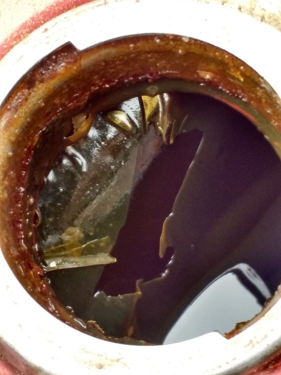

bonjour,
maintenant que j'arrive à insérer une image ...
voici ...
tigerTR7
Messages : 874
Re: Intérieur de réservoir ...
Message non lu par tigerTR7 »
Vingt diou...!!!!
Cà fait peur !
Gros décapage à prévoir....au minimum !

Richard a écrit : 15 mars 2018, 10:33 bonjour,
voici ...
C' est " Les dents de la mer " ?
zerton En ligne
Messages : 16540
Jeussépa pourquoi, mais je sens bien la scie sauteuse pour une ouverture par le dessous... :roll:
Messages : 3944
Ou alors une grenade , ça ouvre et ça décape en même temps :mrgreen: c est peut être sauvage mais je pense aussi que il faut ouvrir par dessous , bon courage

J'ai eu exactement le même problème, mais sur un réservoir métal (Interstate). Le traitement Restom n'avait pas tenu, mauvaise préparation sans doute
Ce qu'on voit sur la photo, c'est je pense le traitement Restom qui se décolle. Ça ressemble étrangement à le merde qu'il y avait dans mon réservoir. J'ai sorti de gros morceaux tout mous et pâteux, et cet enrobage qui se décolle par plaques cassantes.
Restom m'a conseillé un décapage énergique, puis un rinçage et un nouveau traitement. J'ai enlevé le plus gros avec des vis à placo et de l'huile de coude. Puis un décapant chimique Restom, pour lequel il faut faire très attention, la moindre goutte sur la peinture et c'est le drame !
Depuis, pas de problème, ça tient depuis 2016, je touche de la peau de singe !
Bien sûr, dans le cas de ton réservoir composite, l'utilisation des vis à placo est fortement déconseillé ! Mais je suis sûr que Restom aura une réponse adaptée à ton problème.
Bon courage !
Messages : 1495
pour le nettoyage fixer le réservoir sur une bétonnière.
Mettre des boulons (noter le nombre) et j'sais plus trop quelle acide.
Faire tourner, c'est bruyant mais efficace ....
Messages : 8024
On peut mettre aussi une chaine, c'est plus facile à ressortir...
Messages : 17790
La bétonnière c'est un bon système pour les réservoir métallique,j'en ai dérouillé plusieurs comme ça.
Bien emballé le réservoir pour le protéger et bien le fixer aux pales dans la cuve,je le retourne au bout d'une paire d'heure,je mets des vis à bois (ouarf,ouarf) facile à sortir avec un doigt aimanté pour les récalcitrantes.
Messages : 3944
Francis V a écrit : 17 mars 2018, 10:28 La bétonnière c'est un bon système pour les réservoir métallique,j'en ai dérouillé plusieurs comme ça.
Et après tu peux mettre le béton :mrgreen:
Messages : 8364
C'est dommage!
En ce point de la discussion aucune option est bonne et a bon prix
Deux méthodes du soi même: Essayer nettoyer l’intérieur avec un traitement qui ne soit pas agressif avec la resine pour après faire un nouveau traitement (qui ne garanti pas un bon résultat), ou la technique de la césarienne dont je t'avais parle avant qui est très compliquée et qui par manque d’expérience et d'habilite peut être qui soit acculé a l’échec (endommager de maniéré irréparable le réservoir).
Même l'option d'emporter le réservoir a un bon Professional de résine et fibre de verre pour traiter son intérieur et le renforcer ne garanti rien, et l'emporter pour l'ouvrir et refaire son intérieur surement qui soit assez chez, peut être autant que courir le risque d'en acheter un occasion a bon prix que son intérieur ne soit pas en mauvais état..., mais bon, en bon prix et en bon état je crains qui sont deux mots un peu incompatibles.
Aucune option de plus a part d'acheter un réservoir neuf?

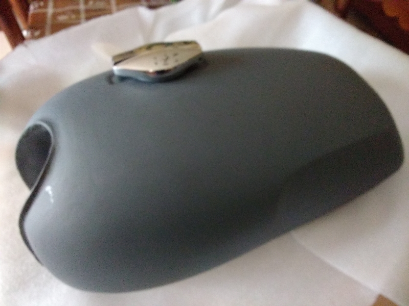

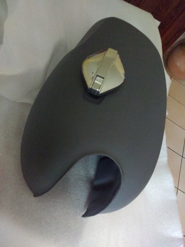

Messages : 1495
J'ai commandé un réservoir neuf ...
Je vous tiens au jus ...
Messages : 1495
mon réservoir est arrivé ce matin.
Il a l'air pas trop mal.
Mais!
Le bouchon ne s'ouvre pas, dirais-je, dans le bon sens
et pas entièrement.
Le pas entièrement devrais pouvoir se régler ...
Messages : 7773
Ben, le bouton est dans le bon sens, enfin dans le même sens que sur la noiraude et toutes ses cousines .... :shock:
