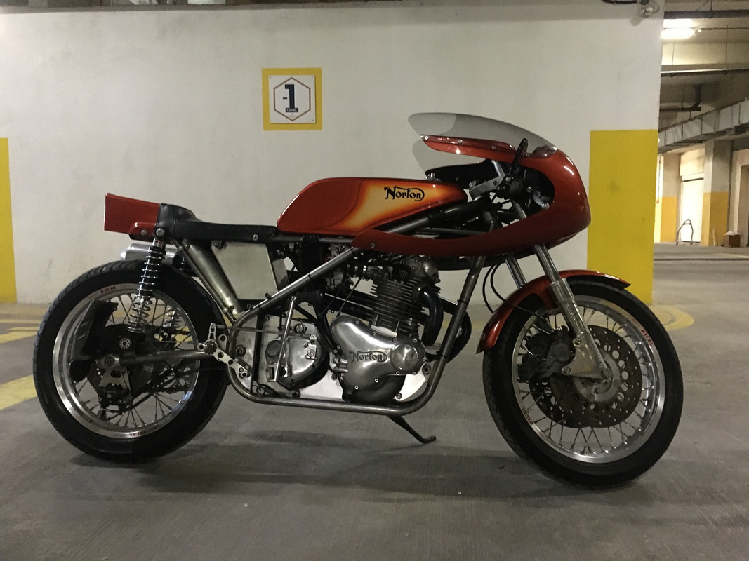

La moto de Yves est bien une moto de route, quoiqu'hyper performante! Elle reste douce et civilisée sur un filet de gaz et envoie des stères de vieux chêne quand tu ouvres.
Elle atteint très facilement 7000 tours dans les quatre premiers rapports (en 5e c'était vraiment trop vite pour un essai routier, même sur une route déserte) sans le moindre commencement de détonation perceptible quel que soit le régime.
J'imagine qu'il y a encore moyen d'optimiser ça, je peux te mettre directement en contact avec Yves si tu le souhaites, cela pourrait être intéressant pour tous les deux.

Quel investissement impressionnant "seulement" pour une moto de route !
En fait les bonnes infos sont sur accessnorton et comme Yves y expose son travail, ça sera plus facile pour lui.
C'était juste pour dire qu'assez souvent les préparateurs mécanos investissent beaucoup dans la mécanique mais oublient un peu l'amélioration de l'allumage, beaucoup plus de compression nécessite une haute tension plus importante, et plus d'énergie aussi.
Concernant la "détonation perceptible" justement à haut régime c'est imperceptible, et si ça arrive les dégâts sont très rapides à venir.
Mais pour bien faire il n'y a que le banc et des essais pour optimiser allumage et carburation.

... au départ un roadster 750 standard ...
Qu'en reste-t-il ? Rien.

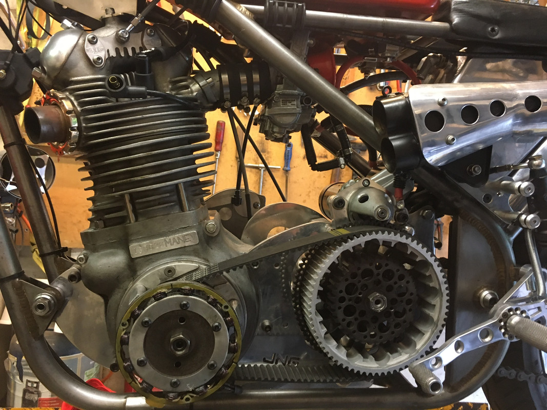

Surtout après le très grave accident dont il a été victime le 13 octobre dernier lorsqu'une pétasse lui a coupé la route à contresens à travers 2 lignes blanches et un arrêt de bus. On a failli le perdre mais il remonte très courageusement la pente.
Je l'ai aidé à trouver une autre machine d'exception qu'il est en train de modifier en lui ajoutant notamment le fabuleux démarreur que Jean-Noël Grindat avait développé pour la Yellow Peril d'endurance.
C'est du très lourd.
