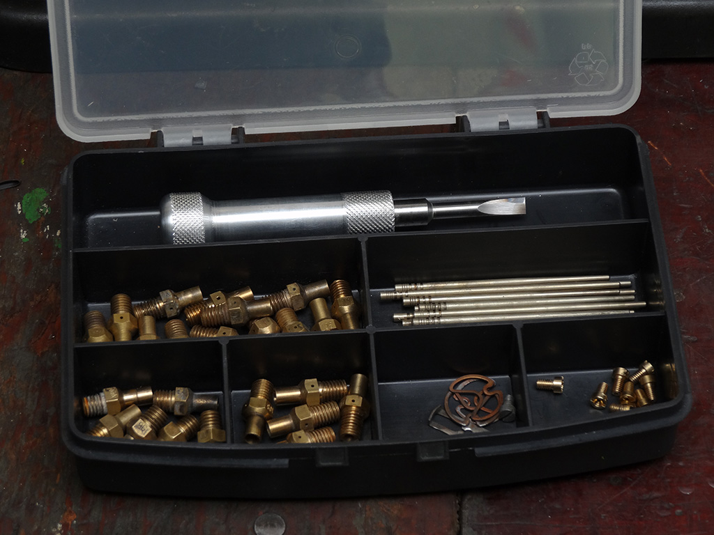

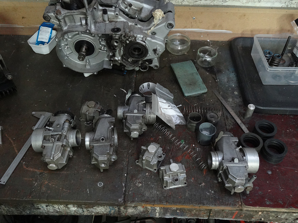

Le dernier tas de MK2 ramenés de Kempton Park
et une petite partie des spares avec le joli tournevis home cooked spécial bonne longueur pour le gicleur de starter (et marche très bien aussi pour le gicleur de ralenti)

ET a écrit : 23 janv. 2019, 22:57 Le dernier tas de MK2 ramenés de Kempton Park
wow... ils avaient fait de gros progrès les anglais, au vu des carters moteur....
