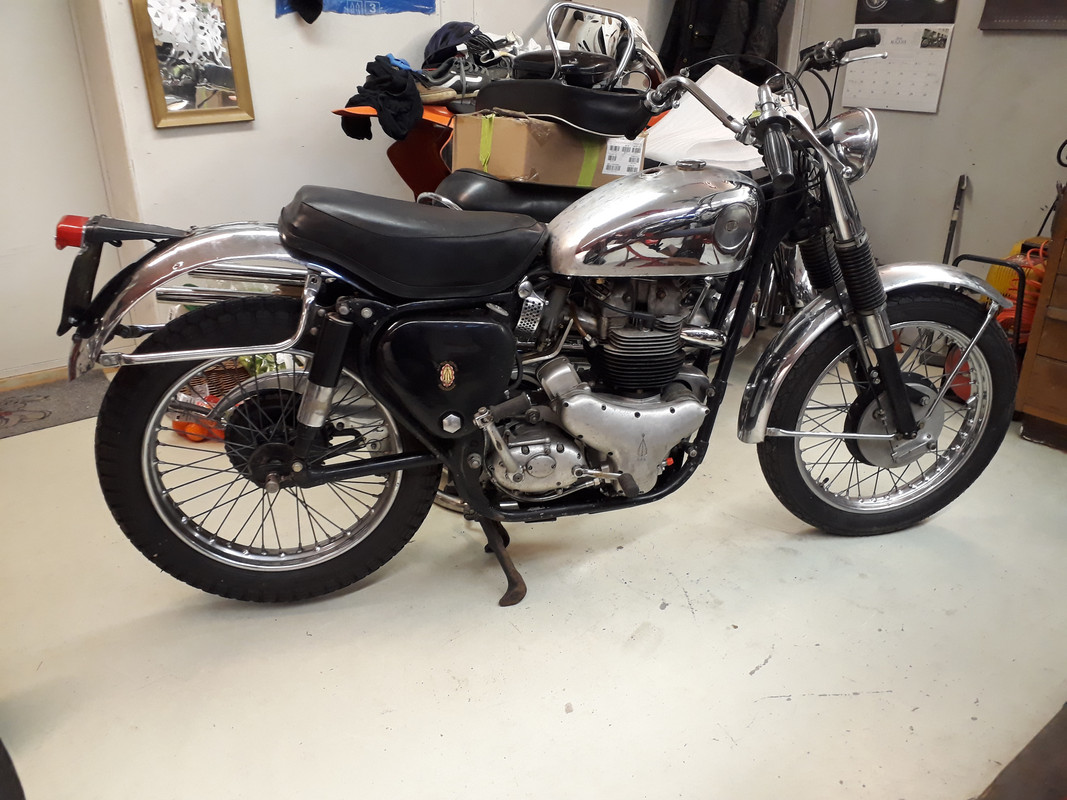

Bonjour Jeff. Beau, ou plutôt très beau boulot. j'espère que tu pourras rapidement la mettre sur la route. J'ai une question. Je suis en train de remonter une Norton, que j'aimerais cnfigurer dans l'esprit scrambler. J'aurais voulu savoir ce que tu avais utilisé comman jantes (diamètres et largeur), et comme pneus (largeur et modèle). Merci beaucoup.

Voici les réponses aux questions:
Oui elle est comme d'origine à l'exception de la magnéto Joë Hunt (comme elle était montée dessus quand je l'ai reçue et comme elle va super bien, je l'ai gardée) et de l'éclairage qui était monté en option.
Pour Martinsanto, la couleur (ça va en faire grincer des dents certains!!!!) Toyota, code 3 N 8 Jusqu'à maintenant, pas de réaction de rejet!!!
Pour Vincent: les jantes sont des WM 2 à l'avant et WM 3 à l'arrière (comme d'origine) et les pneus un 3.25 - 19 et un 4 - 19
Pour le bruit, c'est plutôt sympa. Pour ceux qui ont Instagram, il y a une petite vidéo avec le moteur tournant. J'ai fait environ 140 km avec, c'est très sympa à rouler, un peu comme une Norton P11.
Jeff
