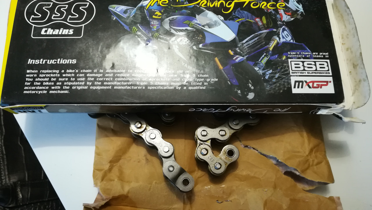

				Maxime => Kit chaine reçu, il s'agit bien d'un demi maillon comme l'a expliqué Tricati.
Et là en regardant la photo je me rends compte qu'ils m'ont expédié une chaine en  530 au lieu de la 520 que je voulais

Combien de demis maillons peut on cumuler sur une chaîne ?
Je veux dire est-ce que 2 demis maillon + 2 attaches à la suite ça ne craint pas ?
J'ai commandé une chaîne de la même marque que Maxime en 106 maillons + 1 demi maillon car il m'en fallait une de 107
J'ai reçu une de 104 + une demi maillon !
Je pense qu'en ajoutant un 2ème demi maillon et une autre attache ça devrait aller ...mais niveau sécurité j'ai un doute
