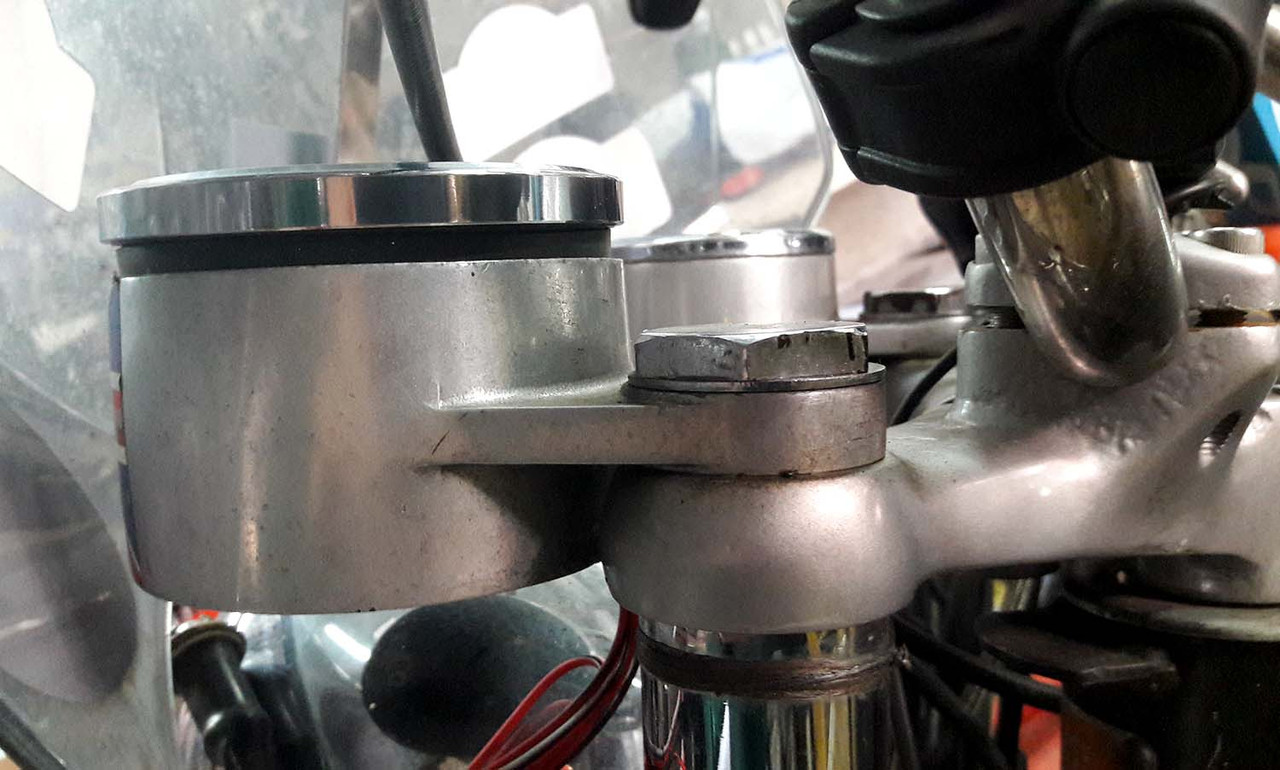

Donc tu me propose de coller à la résine des vis, qui seraient boulon"es à la place des goujons dans le support d'origine, en prenant soin de placer des caoutchouc pour faire silent bloc et écrous nylstop?
Le boitier d'origine à une hauteur de 38 mm et celui en plastic de 25mm, soit 13 mm de gagné en hauteur avant les oreilles de fixation du support d'origine.
J'avoue que cette solution ne m'enchante pas trop, car je modifie le matériel et là plus de garantie...

Dans l'explication du kit pour lequel tu donnes le lien et si j'ai bien compris il disent qu'il y a un truc en caoutchouc (grommet) qui vient en dessous du boitier pour combler la différence de hauteur, puis un "fond" à fixer au support par les oreilles avec vis et écrous nylstop (ce qui ressemble à une grande rondelle percée).
Ils disent effectivement de fixer le compteur dans le support avec le silicone fourni (il n'y a peut être pas besoin d'en mettre sur toute la hauteur du compteur).
Comme ça tu ne devrais rien abimer ni modifier.
Pour redémonter tu dévisses les écrous de la grande rondelle, tu enlèves celle ci, puis le truc en cautchouc et soit tu pousses sur le compteur lui même pour le désolidariser du silicone, soit tu coupes le silicone autour du compteur pour faciliter l'arrachage.
Si j'ai bien compris, hein!!!!
PS .... et en huilant le pourtour du compteur avant de la fixer dans le silicone (pour faciliter le démontage ultérieur)....????

Ce qui me pose problème, c'est cela va tenir à la longue avec les vibrations... ?
Et puis ce qui de montage ne semble pas vendu séparément du lot, non?

Dans le premier site d'Elmo (Digital speedo )ils disent que l'arriere est identique au Smith classique.Je ne le collerais pas non plus ,mais on peux faire une pince sur la circonfernce du compteur qui le tienne plaqué sur la platine,ou alors (je ne sais pas si c'est possible )mettre linterieur du nouveau dans le boitier de l'ancien.

Chez Andover,tout est fournie :serge a écrit : ↑06 mai 2019, 10:26 Donc tu me propose de coller à la résine des vis, qui seraient boulon"es à la place des goujons dans le support d'origine, en prenant soin de placer des caoutchouc pour faire silent bloc et écrous nylstop?

Je me demande si, justement, la différence de diamètre comblée par du silicone n'est pas pensée pour palier aux vibrations
Mon compte tour électronique est enfoncé dans un tube que j'ai ajusté au diamètre, donc il rentre légèrement en force et il est tenu (comme l'ancien compteur que tu montres) par 2 vis, donc fixation pas amortie du tout par aucun caoutchouc ou silicone et tout se passe bien.... depuis 7 ou 8000 kms.
Maintenant , c'est peut être pas une assez grande distance pour juger???
Pour ce qui est des pièces du kit vendues ou non à part..... ils n'en parlent pas, il faudrait que tu vois avec eux.

Je ne pense pas que le "collage " joue sur la garantie de ce qui est dedans.
Mais mettre du mastic silicone n'est pas une mauvaise idée, il faut juste que ça
demeure démontable par la suite sans trop galérer.

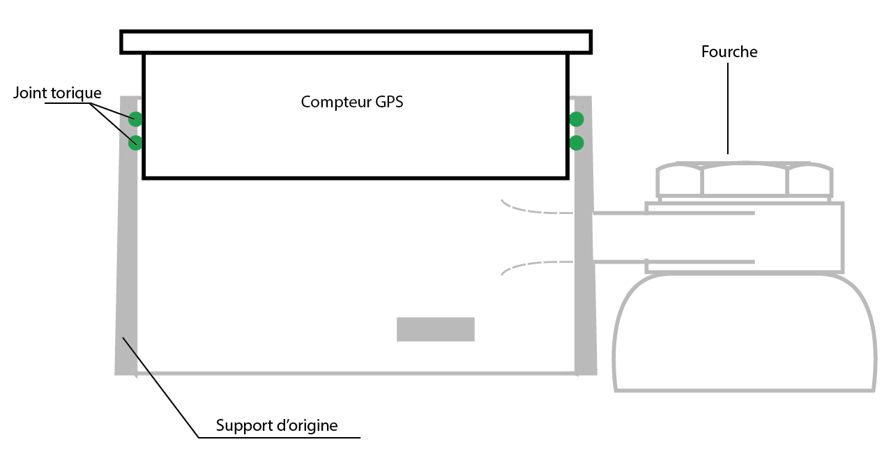

Non Francis, je n'envisage pas utiliser la boussole, ni l'altimètre, mais je pense que le compteur électronique sera sujet à panne plus facilement que le compteur GPS.
J'avais donc préparé un plan pour envisager l'usinage de gorges pour joint torique, mais avant j'ai voulu essayer avec une bande de caoutchouc enroulé sur le Ø du compteur, et là bingo, ça tien en place, faut même forcer, donc plus d'usinage de gorges, encore une fois où on est à même de constater que c'est bien souvent les solutions les plus simples qui sont les plus efficaces.
Bon maintenant il ne reste plus qu'à le brancher.
Je ne trouve pas comment publier un pdf, si vous avez une solution, je prends.
C'est pour partager la notice de montage.
Accessible ici en attendant

serge a écrit : ↑08 mai 2019, 18:11 Non Francis, je n'envisage pas utiliser la boussole, ni l'altimètre, mais je pense que le compteur électronique sera sujet à panne plus facilement que le compteur GPS.

Je te taquinais Serge,mais dans un compteur GPS il n'y a pas d'électronique ?
En tout cas là il reste pas de bouger et il est bien protégé des vibrations : chambre à air + isolastic
