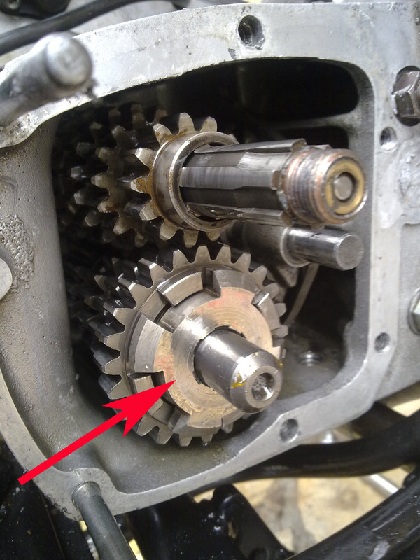

Je fais comme ça:
Boite en première (le dog est enclenché dans le pignon de première)
....et excuse l'erreur de la photo que j'avais prise mais je crois que c'est explicite:
Si tu arrives à passer tous les rapports en montant et en descendant en actionnant le quadrant avec un tournevis (au besoin en faisant tourner la roue arrière pour aider) alors c'est bon, ton quadrant est bien positionné..... Et il faut chercher ailleurs:
Les petits doigts de sélection ou les ressorts (3) fatigués?
L'épaisseur du joint du couvercle? (ça je ne pense pas que ça ait une grosse influence mais sait on jamais)

Pour ta boite : mauvais positionnement du quadrant quand tu refermes le carter intermédiaire, pour ma part je positionne la boite en 5 ème, je bascule le quadrant vers le bas, côté camplate donc tout en haut, à toucher le sommet de la fenêtre de passage, je pousse doucement le carter intermédiaire, quand je sens le quadrant toucher la camplate, je le relève un peu juste pour qu'il s'enquille dans la camplate .
Ensuite contrôle, c'est le sommet de la première dent du secteur cranté (dans le manuel c'est dit 2 ème dent, mais ils comptent la première "grosse" dent du bas du quadrant !) qui doit être alignée avec les axes du sélecteur et de l'arbre primaire.
Et vérifier au point mort, en passant un doigt dans le trou à gauche de l'axe du layshaft, que le "dog" de première tourne librement, qu'il n'est pas en contrainte sur le circlip et la rondelle bronze de calage latéral. C'est ce qui va donner le jeu latéral du layshaft. Puis mettre la première et vérifier le jeu latéral du layshaft en poussant l'extrémité de l'axe, mettre un comparateur et retirer le layshaft en tirant sur le pignon de première via le trou précédemment utilisé pour vérifier le "dog".
