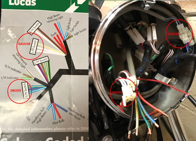

Oui c’est ce que je viens de remarquer en regardant à l’interieur
Tant mieux cela veux dire que je n’ai rien besoin de faire,
en fait ça sert pour un feu additionnel ?

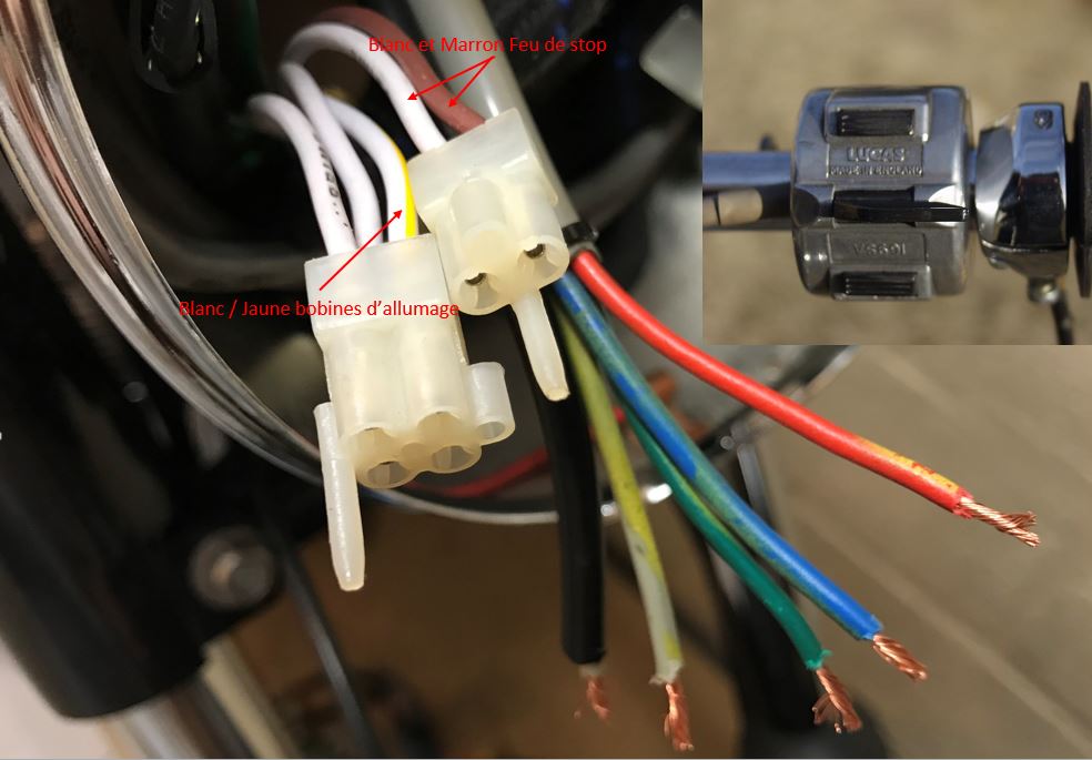

Commutateur droit Lucas 169SA
Message non lu par MalinKo »
Après de nombreuses recherches ses commutateurs ont été utilisés sur des Triumph des Bsa et des Norton un coup à droite puis à gauche certaines avec les clignotants à droite, avec ou sans démarreur enfin ça explique les différentes couleurs de fil, comme mon comodo n'a pas de connecteur au bout de ses 5 fils je galère à trouver les couleurs correspondantes j'ai remarqué sur le schéma du faisceau quelque chose d'étrange ...
sur le plan le connecteur avec les fils blanc, blanc et blanc/jaune vont à gauche chez moi c'est à droite ?
Je n'ai pas pu me planter le connecteur de gauche à lui aussi 3 fils mais les couleurs correspondent bien
