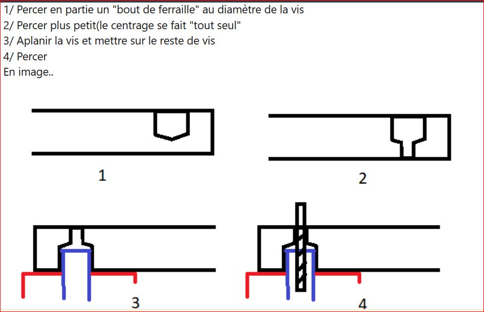

Toujours pour le problème de centrage j'ai trouvé ça sur un autre forum (de bricoleurs).... (je trouve ça intéressant)
Vous en pensez quoi? Ça a des chances d'être exact?

valable si un bout de la vis déborde, si la vis est cassée au ras du support, reste le coup de pointeau pour centrer le foret au démarrage

elmo a écrit : 24 avr. 2019, 17:36 Toujours pour le problème de centrage j'ai trouvé ça sur un autre forum (de bricoleurs).... (je trouve ça intéressant)
Peut importe sa forme, ça s'appelle aussi un canon de perçage tout simplement. :)

C'est donc ça.... j'en ai vu sur le net mais je ne comprenais pas comment on l'utilisait.
Je garde ça dans un coin de ma tête .... ça servira surement
