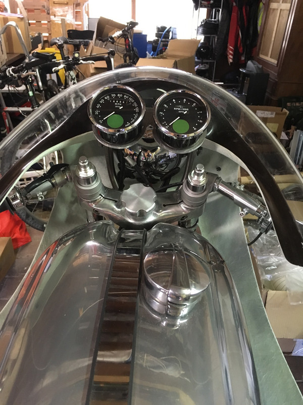

Magnifique !
Sur la mienne pour avoir une position un peu plus confortable
Pour faire de la route, les tubes de fourche dépassant, les bracelets
Sont fixés au dessus du té.
Et la bulle avon passe sans problème.
Ils font énorme tes del orto !!
Cest des combien ??
A pompe de reprise ?

Ce sont des PHF30 à pompe de reprise, montés souples, avec starter à cable. Le moteur est un Combat de 72, fiabilisé.
As-tu une photo de ton poste de pilotage ?

Paco, ta fourche est apparement une Cériani ; vu le dépassement des tubes au-dessus du té supérieur, elle doit être en 720 mm de longueur et non en 680 comme la mienne.

Tout à fait !
