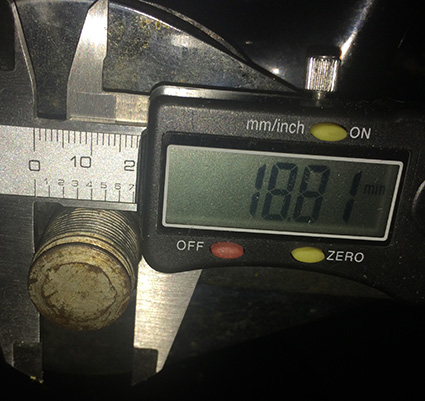

Oui, j'ai passé le trou correspondant au 3/4".
Comme tu vois les filets sont très endommages au principe du goujon ce qui dérange le bon positionnement du peigne sur les filets du goujon et c'est vraie que les sommets ne coïncident pas sur les filets endommages du bout du principe et pourtant le tpi n'est pas très clair.
Je devrai passer le peigne de nouveau avec plus de lumière pour voir s'il s'agisse plus de 26 tpi et un BSCY standard, surtout maintenant que je sais ce que je recherche: BSCY 3/4" x 26 tpi.
En tout cas de ce bout je peux modifier le goujon et passer une filière de M10 x 1.0 et refaire une manivelle neuve avec le même pas de fil M19x1.0

Ton axe est du 1/2 x20 ça ne peux etre que de l'imperial (sauf si il a ete modifié au cours de sa vie )Je n'ai jamais vu un axe de fourche en 3/4 ",peut etre qu'il manque les bagues bronze dans la fourche,d'ou le diametre.,en principe la partie ou se visse la molette qui serre l'etoile et les rondelles de friction c'est trés souvent 1/2x26.

Le goujon c'est le n 4 que comme tu bien dis c'est de 1/2" sauf le côté du molette (j’apprends le mot pour la suite, merci
Il me manque l’écrou 1/2" avec congé n 5 et refaire une molette neuve n 10 avec un trou de 3/4" avec son tpi donc la vielle a ses filets très endommagés, avec leurs sommets presque plats, et ne fait pas prise sur les filets du goujon et elle s'en glisse quand on vise quand même un peu.

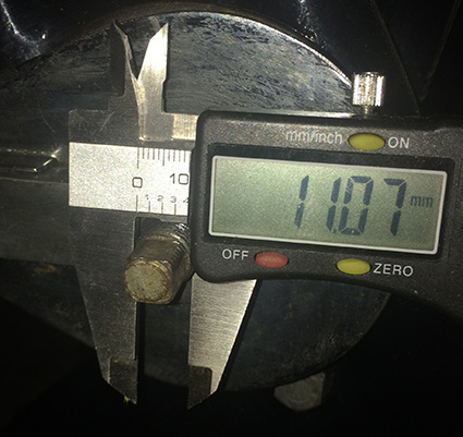

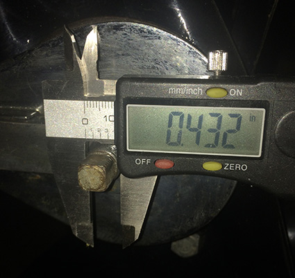

L'axe du pédale sélecteur de vitesses de la boite de vitesses Albion a aussi un filetage 1/2" 20 tpi et au contraire le goujon des repose-pieds son filetage est en parfait état et l’écrou du goujon de la fourche girder n'entre qu'a peine 2 tours et demi avant se bloquer.
La seule explication c'est que les deux filetages sont différents. L'axe de la boite Albion c'est BSC, et en ce cas je suis completement sur (indubitablement!), qu'il n'a ete jamais manipulé donc le couvercle ou se vise est neuf.
Bien, l'angle du filet BSC c'est de 60º, pareil que sur le filetage en métrique et j'ai lu qu'un filetage M8 x 1.0 peut être interchangeable avec un filetage BSC 5/16" 26 tpi avec une categorie d'ajustement "Class B fit"
Et cela me fait penser a la différence entre un filetage de 1/2" 20 tpi en comparaison un filetage M12 x 1.25 (que n'est autre chose qu'un filetage de 20,32 tpi), qu'en serait minimale. Pareil pour un filetage BSC 3/4" 26 tpi contre un M19 x 1.0 dont filetage n'est autre chose que de 25,4 tpi
Cette hypothèse serait la parfaite explication pour que le peigne ne tombe pas file au poil (comme dit Philippe), dans les deux cas, une manipulation dans l’autarcie de la post-guerre espagnole, ou même plus récent en mains d'un restaurateur peu scrupuleux avec les spécifications techniques d'origine qui ne s'a casse rien pas du tout la tête.
S'impose pourtant mesurer au poil le diamètre des deux goujons pour connaitre s'ils sont en métrique ou en pouces.
Malheureusement ils sont tres endommages et la moto reste a Bermeo avec son goujon des amortisseurs de la fourche et sur une petite écrou c'est difficile de passer le peigne a filets.
