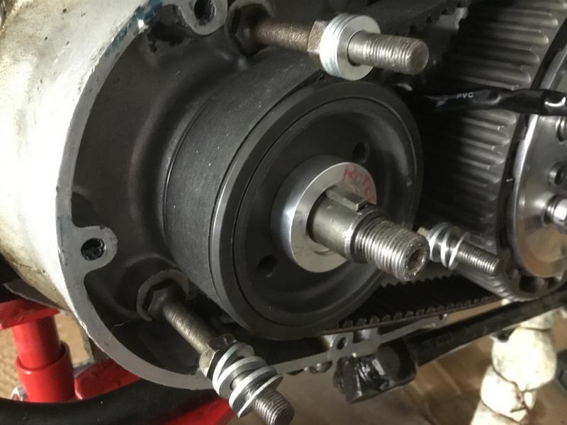

Voici la bête
et ses entrailles

a tout hasard, au vu des photos, ne serait il pas possible de diminuer la partie centrale de la poulie, pour rentrer un peu plus le rotor.
aprés si il n' est pas bien centré dans le stator, ça ne doit pas géner vu que ça fonctionne comme cela sur les T140.
