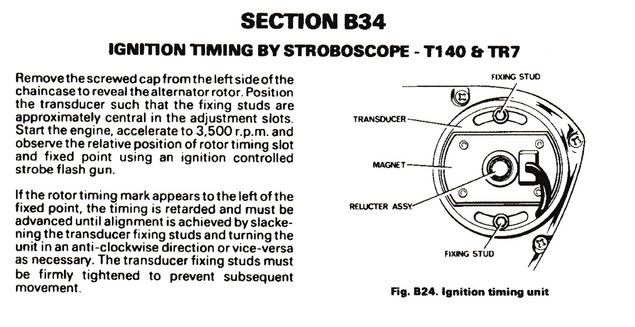

Le repère de calage est sur le rotor d'alternateur, le réglage de l'avance se fait via le rotor du capteur d'allumage en le décalant si il n'y a pas assez de marge de réglage via les lumières de fixation du capteur.

Le rotor de l'alternateur (côté gauche) possède un repère (1 trait) qui doit être en face d'un repère fixe qui est sur le carter lorsque l'allumage est en pleine avance.
Le rotor de l'allumage électronique se trouve côté droit. Normalement on n'y touche pas pour régler, on fait juste pivoter la platine qui comporte le capteur après avoir desserré les 2 vis. Si on ne peut pas trouver le bon réglage comme cela, il faudrait comme dit Tricati le décoller et le repositionner, ce qui n'est pas simple.

Le rotor d'allumage sur les T140 E est normalement positionné via un pion sur l'emmanchement conique en bout de l'arbre à came, on ne peut pas se tromper, le calage de base avant de régler précisément avec une lampe stroboscopique est celui-ci si c'est toujours le capteur d'origine :
Si le capteur a été remplacé par le dernier modèle se reporter à ça :
http://www.motos-anglaises.com/techniqu ... _coolmenus

sur le rotor tu as un repère qui tourne et un repère fixe, sur le carter, qui servent au calage de l'allumage et il n'y a pas d'autre solution plus pratique, c'est fait pour et c'est comme ça
