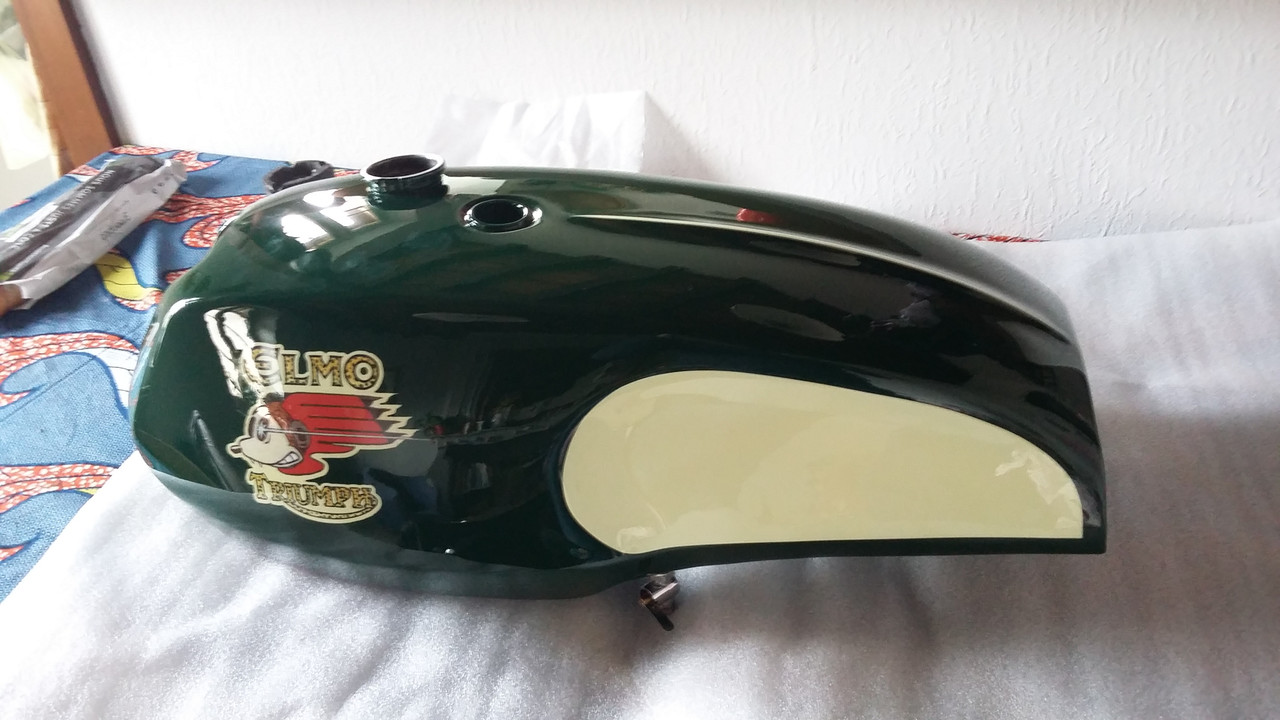

Bien.... comme promis la référence de la peinture de mon réservoir transmise par le peintre qui l'a faite:
Mipa 0-6-0088-2 (je ne sais pas à quoi ça correspond mais un peintre pro doit le savoir lui)
En tout cas ça donne ça:

Joli reservoir Elmo, je profite de ce post pour poser ma petite question, avez-vous une adresse pour faire fabriquer des décalcomanies "j'ai un ensemble selle /réservoir pour la Trident " KOELLIKER" mais les sigles Triumph ne sont pas les bons :cry: :oops:
J'ai quand même de la chance, il n'y a pas de vernis sur la peinture et ils se décollent, j'aimerai bien les remplacer.....
D'avance merci.

Je ne crois que ça va répondre à ta question (mais on sait jamais) :
La déco sur mon réservoir est un sticker réalisé par une boite de publicité, comme il y en a dans toutes les villes, sur un vinyl autocollant que j'avais demandé le plus fin possible (0,5 micron si je me souviens bien).
Ensuite il a été noyé dans du vernis ainsi que le réservoir par le peintre puis poncé (pour rattrapper la "marche"), puis poli et ça le fait : On ne voit rien et on ne sent rien en passant la main .
Bon procédé pour mettre l'image que tu veux sur ton réservoir... mais.... faut vernir :roll: et .... un bon peintre.
