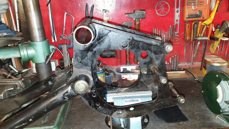

Messages : 4602
Localisation : 29
Re: isolastic arrière commando
Help....j'arrive pas à sortir la boite du berceau... :roll: elle bloque et ne fait pas la rotation vers la gauche. J'm'y prend mal ?
isolastic viré en démontant le berceau.
Messages : 17395
Tu aurais peut-être du sortir la boîte AVANT de désaccoupler le moteur des berceaux,enfin j'ai fais comme cela et elle sort assez facilement,essaye latéralement maintenant. :?:
Messages : 4602
Localisation : 29
oupsss....oublié de démonter la vis du tendeur , du coup çà bloquait pour la rotation.. :| boite sortie , çà passe au mm cette affaire .
