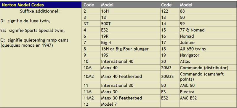

Sur le forum je suis tombé sur ce tableau pour l'appélation 20M3 S :
Que veux dire "Camshaft Point" ? ça a un rapport avec l'arbre à cames j'imagine.

JR a écrit : ↑01 janv. 2020, 00:18 comme indiqué dans ce merveilleux site : https://www.motos-anglaises.com/moto/no ... ification/ 20M3 S c'est le code des commando avec les vis platinée sur l'arbre à came .
Néanmoins en 72 il me semble qu'il n'y a plus de marquage de modèle mais le numéro de série indiquera l'année de fabrication.
JR t'as déja répondu :roll:

Donc camshaft points = rupteurs en bout d'arbre à cames;, alors que les modèles antérieurs avaient le si réputé :oops: allumeur Lucas en lieu et place de la magnéto, derrière le cylindre :mrgreen:

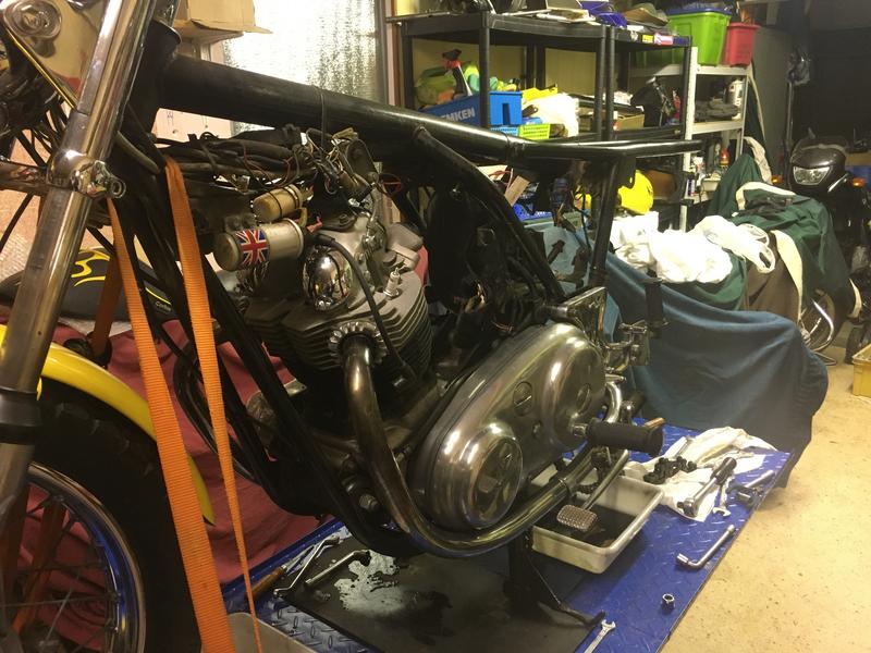

Je m'attaque démontage de la bête pour changer les isolastic et repartir sur une base saine.
Je vais en profiter pour faire une peinture de cadre et changer toutes les pièces qui doivent l’être.
-> Démontage intégral
-> Dépose du moteur et de la boîte
-> Peinture du cadre et bras oscillant
-> reconditionnement de la fourche (grâce aux pièces acheté à Joël 29 :wink: )
-> Changement axe et bague de bras oscillant(pièces déjà en ma possession)
-> changement du cuir de la selle Corbin
-> Remontage du puzzle
J'ai déjà une liste de plusieurs petites pièces à changer mais penser-vous qu'il y aurait des étapes supplémentaires à rajouter pendant que la moto est entièrement démonté ?
Comme je n'ai aucun historique je me tâte à ouvrir la boîte pour changer les roulements en préventif, bonne idée ou non ?
Voilà l'état de la bête pour le moment:

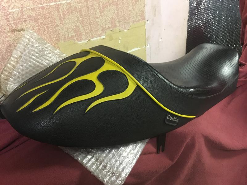

Petite photo de la selle ... pas de doute elle vient bien des US :roll:
Si quelqu'un a une selle de 750 roadster qui traîne je suis intéressé :)

Pour ma part je pense que quand la moto est à poil :oops:
il faut en profiter pour bien en faire le tour.
Pour ce qui est de la selle corbin une fois de plus et pour ma part
je la remplacerais par une selle d'origine bien plus mieux :mrgreen:
