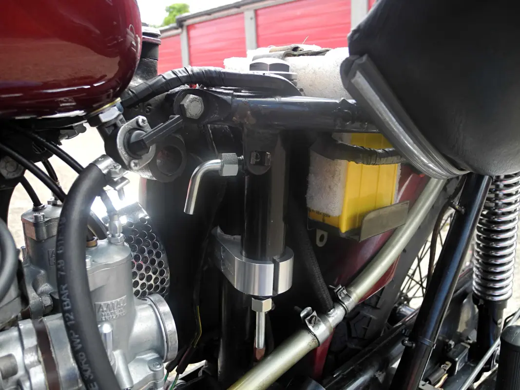

Sur ma T140E je l'ai placé à droite à l'abri derrière le cache latéral :)
Messages : 11735
Re: Filtre à huile pour T140
C'est bien discret.... bien joué!

C'est bien comme sur cet exemple quand le support est monté pour que la cartouche ait l'embase vers le haut, ce qui permet de la remplir d'huile avant de la visser, le circuit d'huile de retour vers les culbuteurs s'établit plus vite.
