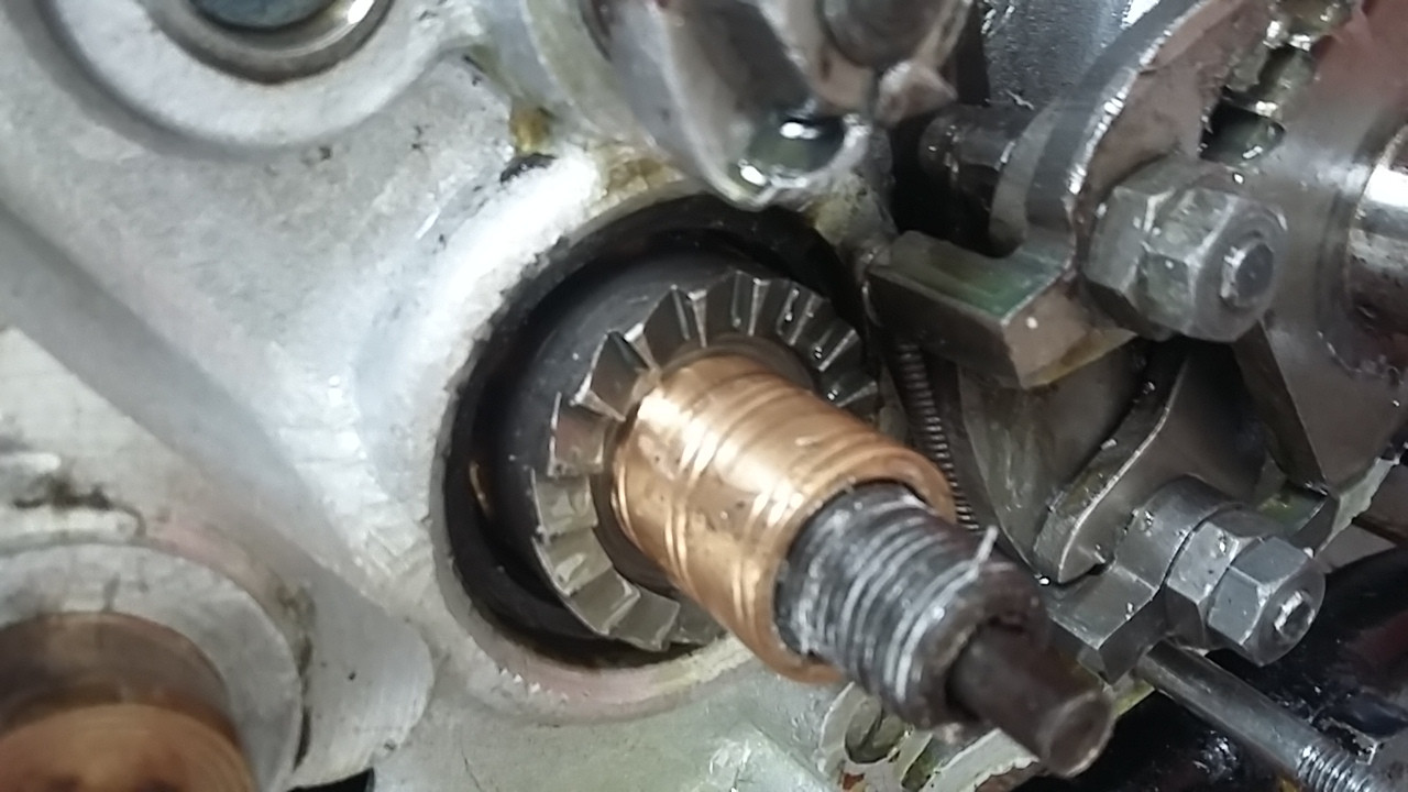

- Messages : 11735
Re: Couple boite haricot
"Voilà pourquoi votre fille est malade".
C'est tout simple, le rochet est toujours l'ancien et ne risque donc pas de marcher mieux qu'avant puisqu'il est tout râpé.
Pièce à gauche neuve
Donc à changer les 2 pièces. Je les ai, neuves.
Mais faudrait d'abord que je réussisse à extraire la vieille pourrie qui s'accroche aux cannelures de l'arbre sur lesquelles elle est enfilée.
Il me faudrait un extracteur aux becs très fins et je ne l'ai pas.... Vous avez des combines pour ça?

- Messages : 11735
Ca y est, j'ai réussi, mais j'ai du bousiller le bague bronze tournée exprès pour essayer de réduire le jeu et espérer résoudre le problème comme ça.
Cette bague neuve a du être collée pour être sûr qu'il n'y ait aucun jeu mais je ne pense pas que ce collage soit une très bonne idée
Ensuite en chauffant le rochet enfilé sur ses cannelures et en y allant avec un tournevis derrière , il a fini par venir.
Bon, j'ai remis en place avec l'ancienne bague bronze mais l'engrenage fou du rochet a un peu de jeu sur la bague (ancienne).
Si vous me dites que c'est grave je vais en faire faire une neuve copie exacte de la nouvelle (bousillée) avec laquelle le rochet n'avait aucun jeu.
J'attends toujours les 2 écrous , le ressort , la rondelle frein.... mais ça devrait être fini dans les jours qui viennent.
J'ai discuté avec Robert (Bez) de cette histoire et lui me dit que c'est un problème récurrent sur ces boites. Il ne faut surtout pas kicker comme un bucheron mais descendre la pédale de kick dooouuuucement, jusqu'à ce que les pièces soient en contact et là on peut y aller.
Je vais faire comme ça maintenant.
