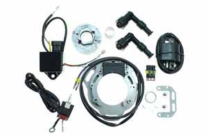

				J'ai monté un HPI Electrex... Terminé les batteries !
PPat

				PPAT a écrit : ↑05 mars 2020, 19:12
PPat
Itou , à la place de l'alternateur ça marche du tonnerre depuis 4 ou 5 ans

				allumage HPI depuis 6 ans plus de problème de batterie en démo ,l'hiver ,'été etc... hi!hi!
PPat
c'est quoi cet allumage?
connais pas.
Gaaaazzzz!!

				Mitou
Sur mon Puch Maxi S
Ca pétouille toujours
HPI horse power ignition
C'est belge 1X

				C'est quand même rageant de louper une démo, pire une course à cause de batterie...

				PPAT a écrit : ↑08 mars 2020, 10:04
[img]
Quand ça existera en WiFi, j'en achèterai un. Ça fera encore des fils en moins...
