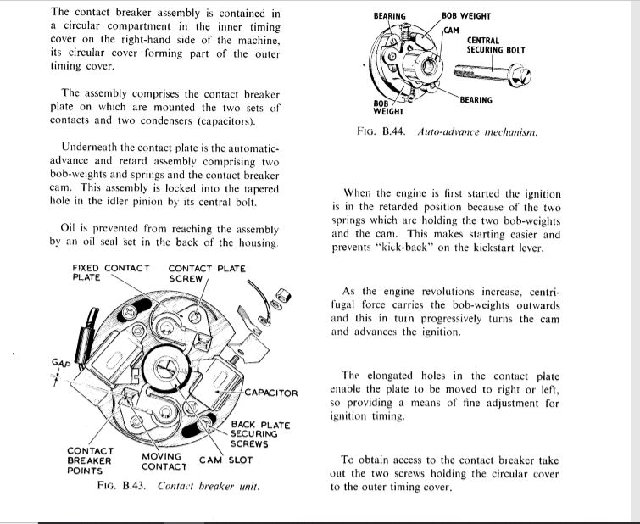

pourquoi alors c'est le meme boyer Triumph /BSA et en sens inverse sur les commandos ? :roll:
sinon dans le workshop manual BSA y a ça
Re: help A50
Message non lu par Tricati »
Ben oui sur les twins BSA et monos Unit la came d'allumage tourne en sens inverse des aiguilles d'une montre, anti clockwise, comme on dit outre Manche.
Et Philippe, si pour Boyer c'est les mêmes allumages Triumph et BSA, donc clock et anti clockwise, n'oublie pas que le repère de positionnement du rotor avec les aimants du capteur, n'est pas le même : trou de la platine pickup du bas pour clockwise, trou à gauche pour anticlockwise
