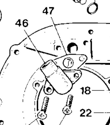

Quand tu parles de reniflard, c'est bien çette partie sur la photo ?
Je vais pouvoir me lancer dans ce montage.

Ça, c'est le passage du fil d'alternateur. Le trou du reniflard est le trou plus gros à gauche avec les 2 trous filetés servant à fixer la pièce où s’emboîte le tuyau.
Re: Roulements moteur T100P
non
c'est les pieces 46/47 (que tu n'a pas)
ça serait peut etre temps de revenir aux fondamentaux
https://partsbooks.britishonly.com/part ... 10103C.pdf
https://drive.google.com/file/d/1BTrqGv ... D10Qy/view

non ça , c' est le passage des fils de l' alternateur, le reniflard, c' est le gros trou juste derriére, le coude en alu a été démonté.
