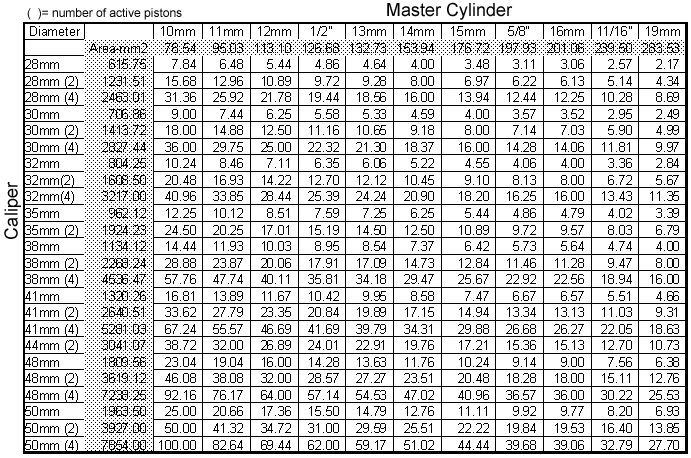

Double disque avec un MC de 13 ce doit être effectivement rock and roll donc Yves a mis un MC de 16,comme sur les Guzzi ou BM, qui ont 2 disques avant, si je me rappelle bien.
Les commandos d'origine ont un MC de 16 et quelque avec 1 seul disque donc c'est pas terrible du tout,aussi on change pour un MC de diamètre 13 et là c'est nettement mieux,une légende raconte que l'usine avait mis du 16 et quelque en prévision d'un double disque là c'était justifié. 8)
Re: Les experts T140V SE
Publié : 03 avr. 2020, 15:06
par Tricati
NON Jonas, d'origine le diamètre du piston est de 5/8" (15,875mm) la pression générée est trop faible pour un seul étrier, 13 mm c'est mieux !
Et inversement pour deux étriers !
C'est le ratio surface piston maitre cylindre/ surface totale des pistons des étriers dont il faut tenir compte.
Il faut aussi tenir compte du diamètre du disque, de la roue etc....pour vraiment ajuster les ratios maitre cylindre et étriers !
Faut pas faire n'importe quoi...

Ok, Merci tricati.
J'ai quand même du mal a exploiter ton tableau !

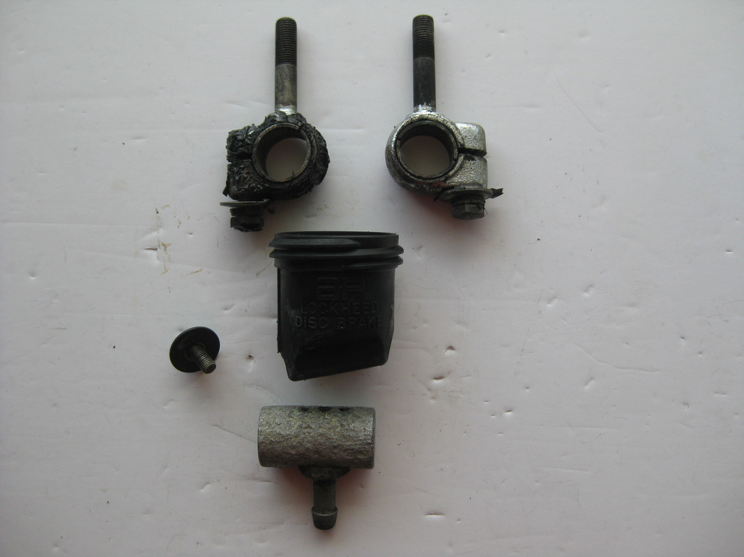

Bonjour
Alors phase fastidieuse visserie récalcitrante et décapage
Photo en bas pièce alu corrodé (HS) je pense que le bocal doit être positionné dans l'autre sens
Photo en haut pour info, certains l'on déjà vécu ? lors du nettoyage les pièces passent à l'ultrason 20 min 60°C
la pièce G peinture boursouflée pièce D presque libre de peinture plus qu'un petit brossage métallique

Bonifun.... Il manque des choses dans ton message :
On ne voit pas de quelles photos tu parles et les lettres dont tu parles (D...G) ne sont pas sur la photo.
Publié : 05 avr. 2020, 13:02
par T110
Il doit sans doute parler des pontets en haut à gauche et à droite de la photo !!!

Publié : 05 avr. 2020, 13:18
par Bonifun
Sorry
photo en haut les 2 pontets G (gauche) D (droit)
en bas bocal du frein AR (arrière)
j'utilise les abréviations dans mon activité (carrosserie)
Merci bon dimanche
