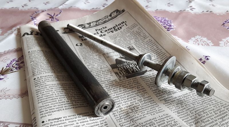

Pour le té supérieur je voudrais retirer les caoutchoucs de pontets
Alors chauffe, lubrification forcée les 2 pour les sortir frappe du bas vers le haut

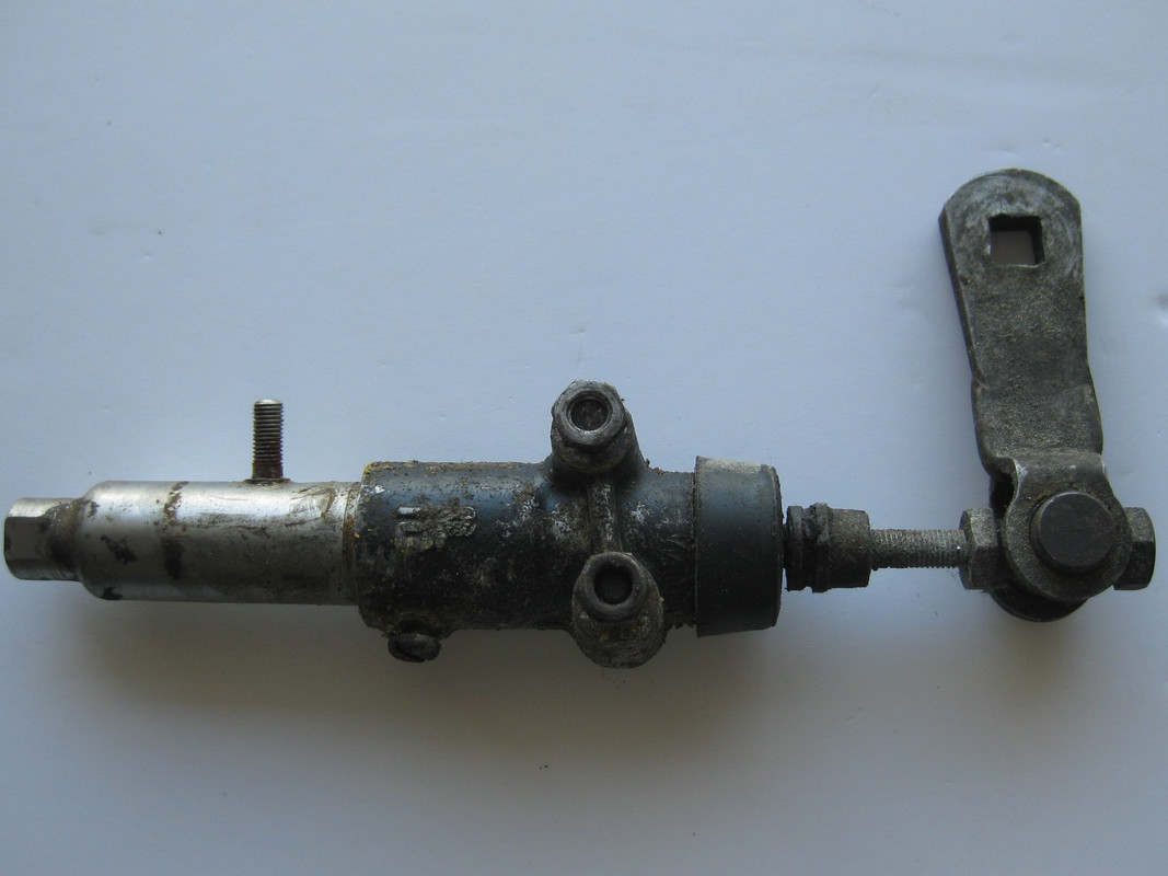

Maître cylindre arrière
Les pièces internes sont les mêmes que devant, si non un éclaté autre

Pour le té supérieur, je l'ai fait sur la trident. Il faut pousser sur la bague métallique extérieure.
De mémoire, j'ai fait un montage avec une douille radio de 11 (facom) et une tige filetée de 6mm, de l'autre coté tu mets une douille +grosse pour receptionner le silentbloc et tu visses tranquillement. Il faut vérifier que la douille soit bien en appui sur le silentbloc. :mrgreen:

A la presse pour extraire les silent blocs du T, si tu n'as pas de presse, à l'étau ou avec un fort serre joint en utilisant un tube de plus gros diamètre que le silent bloc d'un côté et un autre de l'autre côté pour appuyer sur le silent bloc.
Oui maitre cylindre identique à l'AR comme à l'avant sur les Triumph.
Tu peux même le trouver en 13 mm pour l'avant, avec un simple disque = grosse amélioration du freinage

J'avais utilisé ce bricolage sur ma T120 à partir d'un rond de fer de 20mm tourné afin que le bout porte sur l'anneau extérieur( pour sortir le silenbloc)
et une tige filetée et rondelles, écrous pour remettre le neuf en place.

Maître cylindre AR
Alors le bloc cylindre vissé dans le corps d'accord, j'ai enlevé la vis rien, DW04 + chauffe flamme RIEN une :idea:
Ah c'est un pas G ou D ?

Droite
