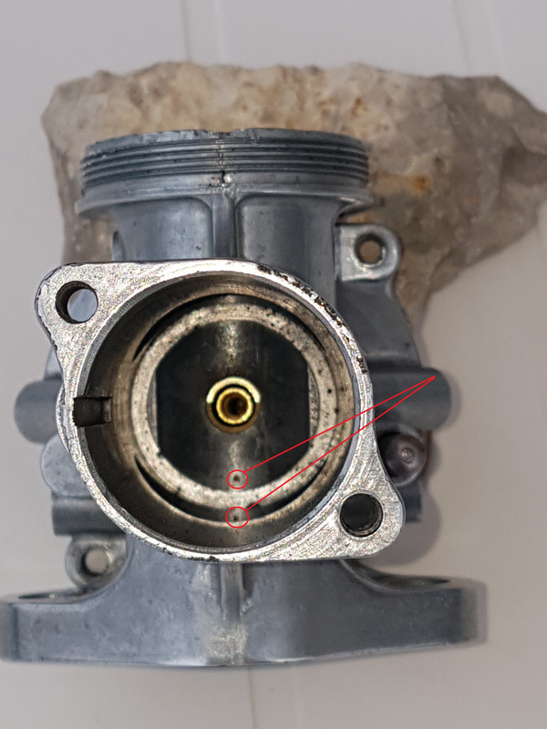

Bonjour,jpm a écrit : ↑04 avr. 2020, 13:34 je vais de ce pas essayer le coup de la seringue !
Pour ce qui est d'une prise d'air éventuelle, j'ai dèja vérifié la pipe d'admission, d'ailleurs j'ai changé tous les joints au remontage.
En ce qui concerne le circuit de ralenti, je ne vois pas ce que je pourrais faire de plus (A moins que dans ma grande ignorance quelquechose m'échappe ?)
Je suis toujours peneur de vos expérience;
Allez j'y vais....
Pour vérifier ton circuit de ralenti, tu retires la vis d'air et t'envoie un coup
de wd40 dans le trou, ça doit pulser dans les 2 trous du conduit de carbu (voir photo). tu fais également le test coté entrée d'air et essence sous le carbu. Vérifie également ton niveau de cuve il ya un post sur le sujet.
Bonne chance

Et aussi , toujours le circuit de ralenti :
Tu enlèves la vis de richesse et tu envoies du décapant pour frein ou du nettoyant carbu avec le petit tube fourni avec la bombe aérosol au bout de la flèche noire donc sur le gicleur de ralenti. Ca doit ressortir par le tunnel qui va chercher l'essence au fond de la cuve. Pareil dans l'autre sens. Il faut que le jet soit très franc pas une simple pissette.
Si c'est pas propre il faut aller gratouiller avec un truc qui fait 0,4mm (corde de guitare (je ne sais plus quelle note) ou un fil pris sur un câble d'embrayage) et faut vraiment aller au fond, c'est à dire rentrer dans le gicleur.
Si c'est "un peu" bouché.... le moteur ne peut pas marcher , le circuit de ralenti agit jusqu'au tiers environ de la levée du boisseau.... mélange trop pauvre, ça cale.
