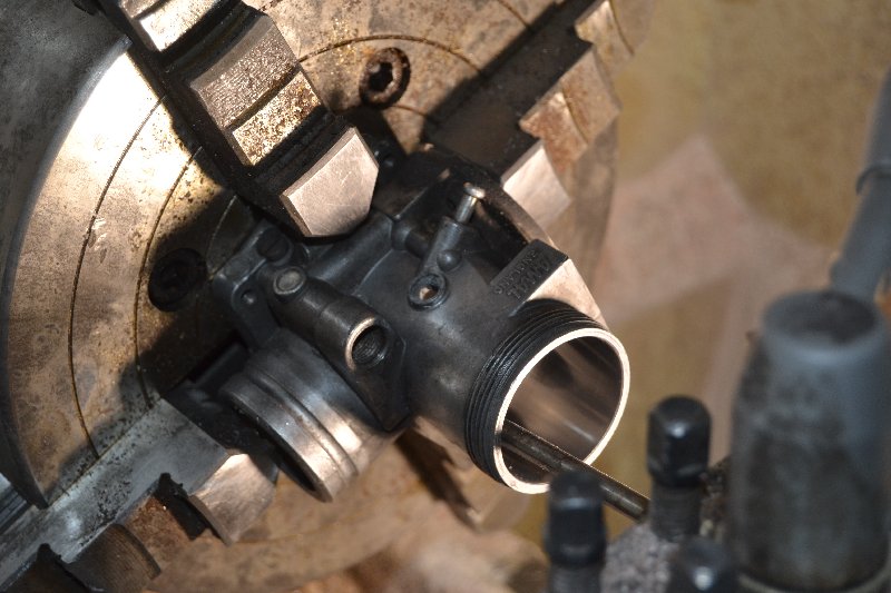

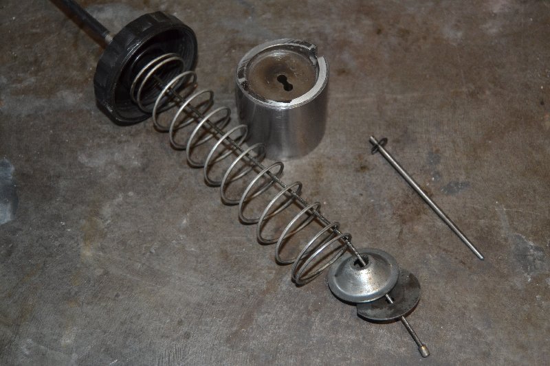

Concernant les Amal , ceux qui ont beaucoup roulé auront certainement eu de grippages des boisseaux par temps de pluie (impossible d'accélérer ) et par forte chaleur (boisseaux bloqués ouverts) . Vous avez certainement constaté qu'ils s'usent de travers , car le cable est déporté à cause de l'aiguille qui est au centre , mais centrés sur les bouchons plastique vissés en haut . Donc ayant atteint un niveau d'usure important j'ai réalésé les corps des carbus et réduit le diamètre des boisseaux pour les chemiser avec un tube d'acier (je pense que alu sur alu ce n'est pas bon en friction) .Ensuite j'ai ajouté des rosaces pour colliers de plomberie du même diamètre que la petite rondelle qui bloque l'aiguille .Ce qui permet de recentrer le cable et ainsi l'aligner avec le bouchon plastique .De ce fait le cable tire le boisseau verticalement et non plus de travers.

Et juste changer les boisseaux ca fait pas repartir les carbus pour quelques années ? Sur les MKII je sais pas ce qui s'use le plus: le corps ou les boisseaux ?jeanchristophe a écrit : ↑25 avr. 2020, 20:22

Les deux s'usent , et de travers, à cause du cable. Changer juste le boisseau avec le carbu usé ne donnerai pas grand chose! ça serait comme mettre un piston neuf dans un cylindre uséchris31fr a écrit : ↑26 avr. 2020, 08:58Et juste changer les boisseaux ca fait pas repartir les carbus pour quelques années ? Sur les MKII je sais pas ce qui s'use le plus: le corps ou les boisseaux ?jeanchristophe a écrit : ↑25 avr. 2020, 20:22
