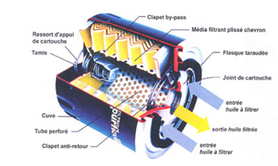

Mon point de vue, c'est la gravité, quand ton moteur est arrété, la gravité fait redescendre vers l'entrée les impuretés présentes dans le filtre. Quand tu redemarre la pompe les renvoient dans le filtre, ça vas colmater plus rapidement dans la partie basse de ton filtre.
Si ton filtre est dans l'autre sens ou horizontal, les impuretés par gravité vont aller se déposer ailleurs, dans le fond ou sur le coté. :mrgreen:

Tricati a écrit : ↑30 avr. 2020, 07:52 C'est pas bon un filtre monté avec les entrée/sortie en bas.....
Hello
Même avis, en général un filtre est position tête en bas. Voir rubrique technique.
