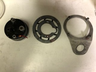

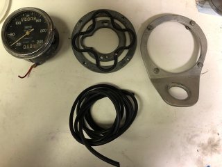

Pascal57 a écrit : 15 mai 2020, 17:22 question pour Mino,
stp, comment as tu fixé ton compteur et compte tours chronométriques sur tes 2 supports ?
(photo-croquis)
je dois en avoir qui trainent au fond d'une caisse, ça pourrait être sympa
Si c'est pour Nino (et non Mino :D ) : il s'agit d'un montage dont j'ai récupéré des parties sur une 88 SS qui venait de gelbique, sur laquelle les platines étaient en tôle. J'ai refait les platines en alu et mis les chronometrics de l'Atlas. Le jonc en caoutchouc est du joint torique de 5,33 mm qui se vend au mètre en fourniture industrielle.
Je n'ai jamais revu ce montage sur une autre machine et je suis d'ailleurs curieux de savoir si quelqu'un le connait. :shock:
Voici les photos des éléments et de l'assemblage final.
Vue de dessus, vue de dessous :
Image Image
assemblage intermédiaire et final : le jonc de caoutcouc est semi incrusté dans les cercles d'alu et comprimé contre la platine et le compteur
Image Image

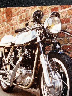

Résultat des courses (le caoutchouc a mal vieilli, c'est pas un scoop), et photo d'il y a plus de 40 ans :
Image Image
quand la bécane roulera je pourrai dire si finalement on peut supposer que les chronometrics ont été protégés par ce montage souple un peu inédit :mrgreen:
Messages : 16366
Re: remise en route Norton 750 de 1969
Les chronometrics résistent plutôt pas mal aux vibrations, c'est le poids des ans et l'inactivité
qui leur fait du mal. Et un câble trop long au niveau de l'entrainement aussi.
Quant au montage "souple", pourquoi pas? Ça fait "racinge" ! :P
