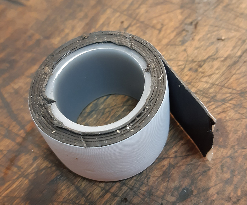

De la peau de chat ! :mrgreen:
Non, c'est pour isoler électriquement et ça rend étanche, ne se défait plus une fois amalgamé, faut couper pour le défaire, contrairement au scotch "normal".
Ca existe aussi pour réparer des fuites sur tuyaux, on le trouve en grande surface de bricolage, mais c'est assez cher.
Il faut le tendre au moins 2 fois la longueur.

C'est un ruban fait d'une espèce de caoutchouc qui se présente sous la forme d'un rouleau de scotch. Il y a un couche de plastique qui double le ruban de caoutchouc que tu enlèves quand tu l'utilises. C'est étirable et quand tu l'étires et le poses sur lui même ça se colle et ça ... s'amalgame. Comme ça tu enroules dedans tes fils électriques et ils sont protégés par un scotch étanche.
Ca remplace le chatterton mais ça tient très bien dans le temps.
