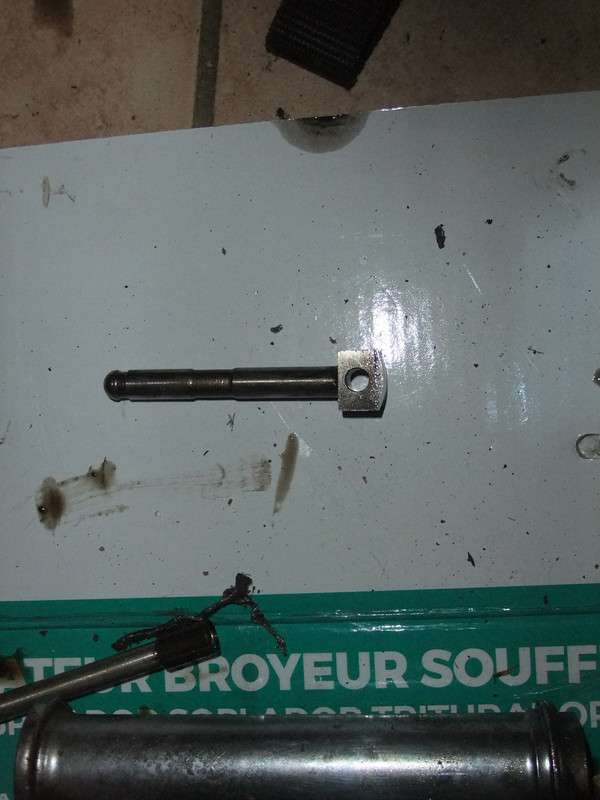

c'est ça un poussoirs ?
ils sont tous les 4 identiques il n'y a pas de R dessus

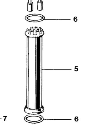

Les salades de pièces (Bitza ça fait plus sérieux) c'est à la fois dangereux car il faut identifier chaque pièce et repérer les subtilités de chaque année. Et ça peut être l'occasion de prendre les meilleurs morceaux de chaque années comme les guides et colonnettes de 70 qui seraient plus étanches : http://vintagebikemagazine.com/technica ... rod-tubes/. Reste à voir si c'est compatible avec une culasse de 68 ? :cry:

Yeti a écrit : ↑23 oct. 2020, 15:09 Reste à voir si c'est compatible avec une culasse de 68 ? :cry:
NON , c'est pas le meme montage

Philippe, tu m'inquietes. J'ai une culasse de 67 et les guides et colonettes de 70. Et pourtant mon Triton fuyait de partout sauf de là ! Je n'en suis pas à cette étape dans le remontage mais faut que je regarde ça de plus pret... Pour la date de la culasse, c'est le numéro de fonderie entre les deux soupapes d'admin, c'est ça?

le montage 68
le montage 70
