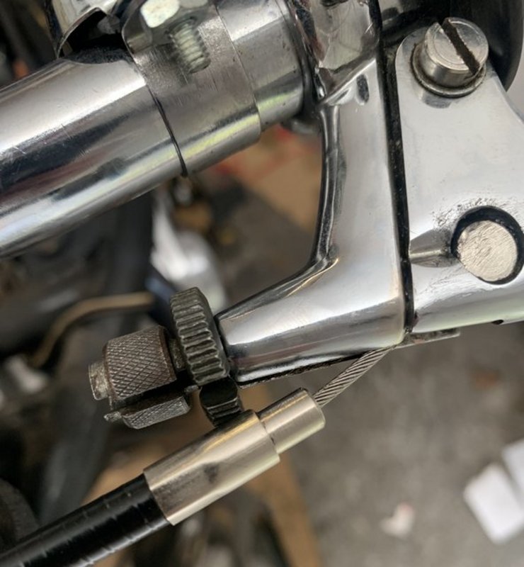

Francis V a écrit : ↑26 oct. 2020, 15:13 Pour moi non,d'ailleurs il n'y en un qu'un,au levier,sur les commandos d'origine. 8)
oui mais sur les boites AMC pre commando , y en a deux (c'est meme comme ça que je les differencie )
sur les part list andover , qui semble etre une bible pour certain :mrgreen: ; y a un tendeur a la poignée aussi
https://andover-norton.co.uk/en/shop-dr ... s-controls

Ouaip, mais la repro Andover a le petit cran pour bloquer la bague de réglage que ne semble pas avoir la cocotte de Vince, alors kiké d’origine ??

Xpongebob a écrit : ↑26 oct. 2020, 17:11 alors kiké d’origine ??
le montage :mrgreen:
apres suffirait peut etre de faire sauter le petit epaulement sur la vis de reglage (qui ressemble a une espece de bague emmanchée en force)

C'est du piponcho-bricolo du dimanche mais pourquoi pas virer la douille de bout de gaine (côté guidon) avec un tournevis fin, couper de la gaine la longueur désirée (délicatement en évitant le câble), ce qui ferait remonter l'ensemble, et donc la butée de réglage en bout côté boite qui reculera des 2cm désirés.

As-tu fait l'essai sans le tendeur côté poignée ?

Ouaip, sur les conseils de Xpongebob j’ai viré le tendeur, il n’y a que comme ça que ça passe.

J'ai un gros doute sur ta cocotte et le tendeur rapporté, à mon avis, c'est pas le système d'origine avec les méplats sur le tendeur pour l'empêcher de tourner et les encoches sur la cocotte.
Si ça marche avec un seul tendeur... Banco :!:
