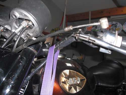

1) En premier lieu il faut débrancher le câble pour libérer le mécanisme

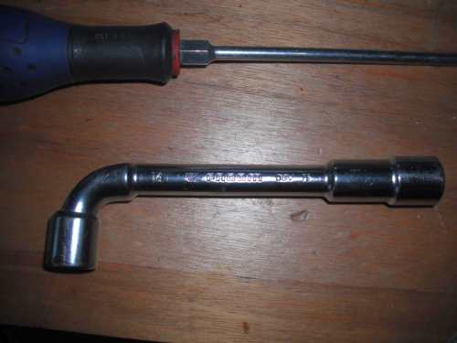

-utiliser une clé de 14 débouchante (9 /19 AF) et un tounevis plat

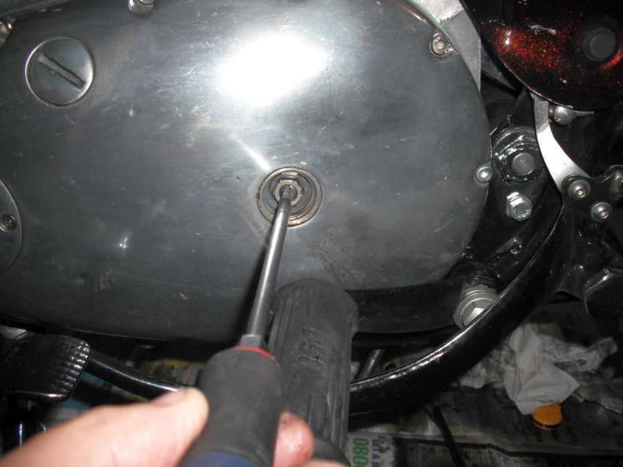

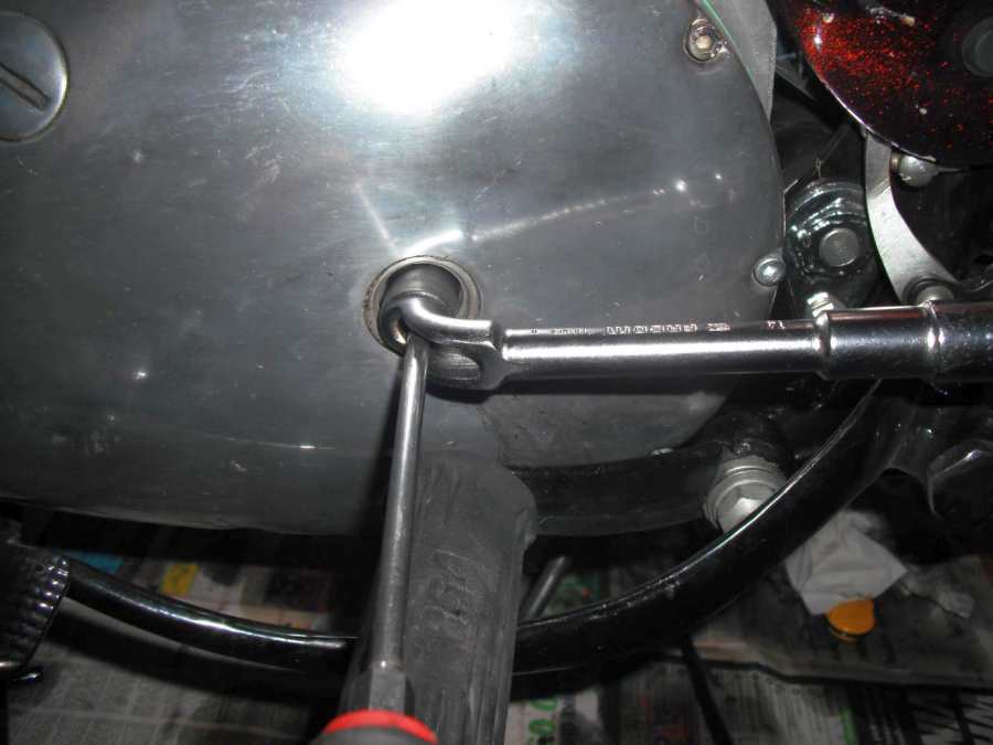

2) Débloquez le contre écrou et le desserrer suffisamment pour pouvoir agir sur la vis de butée
3) Serrez a fond assez fortement la vis de butée de manière a repousser la tige et le mécanisme
Desserrez la vis de butée puis serrez jusqu’a sentir le contact sans forcer puis desserrez de 3/4 de tour
Bloquez le contre écrou en prenant soin de ne pas faire tourner la vis de butée

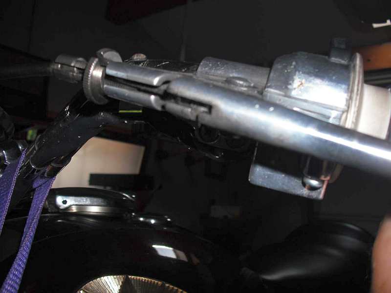

4) Remettez le câble et laissez de la garde de quelques millimètres

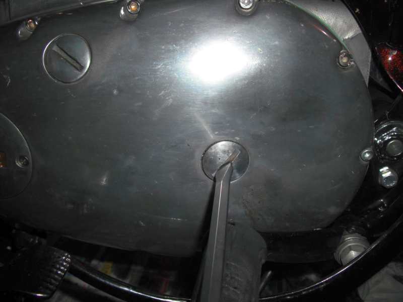

5 ) Ensuite replacez le bouchon en vérifiant l’état du joint et de son épaisseur ,un manque de ce joint peut mettre en contact le bouchon et la butée sur certaines machines (comme A50/65)
